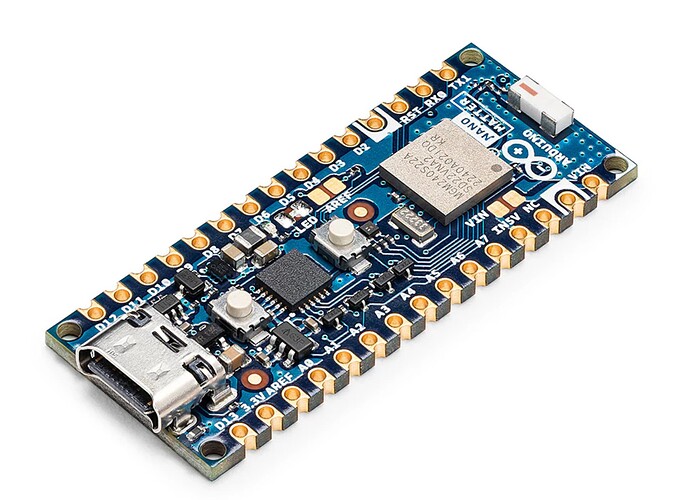

Bonjour, je souhaiterais créer un système d’arrosage de plusieurs plantes avec un Arduino Nano Matter.
Est-il possible, via une seule carte et en utilisant le protocole Matter, de piloter indépendamment 3 pompes ?
Merci

Arduino a sorti un produit pour Matter (le Nano Matter) avec une bibliothèque associée.
➜ Vous avez largement suffisamment de pins pour commander 3 relais / MOSFET qui piloteront vos 3 pompes (prévoir une alimentation séparée pour les pompes)
Merci pour votre réponse, je comptais bien acheter cette carte. Je me demande s’il est possible de piloter ces trois pompes indépendamment.
Par exemple via Google Home est-ce qu’il me sera possible d’arroser une plante en particulier ?
Est-ce que je peux faire remonter 3 valeurs d’humidité de la terre ? En ajoutant des capteurs, l’idée est bien de faire remonter les valeurs vers Google Home en plus d’une gestion automatisée de l’arrosage.

Bonjour,
J’aimerais avoir un mode auto (les pompes se déclenchent en fonction d’une valeur des capteurs) et un mode manuel (via Google Home par exemple avec la remontée des 3 valeurs de capteurs et un bouton d’actionnage par pompe).
Avec une seule carte Nano Matter, j’ai peur que le protocole Matter ne fasse apparaître qu’un appareil avec une seule action possible.

Par contre, je sais que vous pouvez sans problème commander 3 pompe et 3 sonde d'humidité avec une seule carte Nano.
S'est possible.
Le mieux serait d'essayer...
A priori dans les exemples de la bibliothèque de gestion d'objet Matter, ton programme peux gérer plusieurs objet Matter, par exemple l'exemple 1. matter_lightbulb_multiple.
A voir si tu peux créer 6 objets, 3 capteurs et 3 pompes.
Comme l'indique @guillaume_lrt le mieux c'est d'essayer et si cela n'est pas possible d'avoir autant de carte que d'objet
Merci pour vos réponses, je vais tester tout ça !
oui vous devriez pouvoir instancier
3 capteurs de t°
3 capteurs d'humidité
3 relais (pompes)
la bibliothèque propose déjà les classes appropriées
MatterHumidity.h
MatterTemperature.h
MatterOnOffPluginUnit.h
