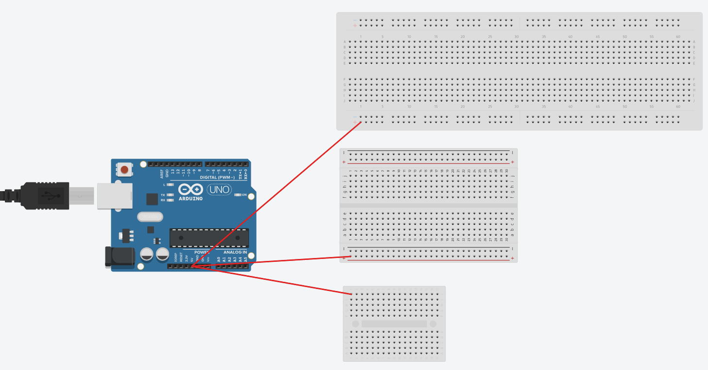

Salve a tutti, sono un giovane in erba che ha utilizzato arduino pochissimo. Sto facendo un progetto facile, a ho riscontrato un problema. Il mio problema è che ho utilizzato il io unico pin 5 volt della mia arduino uno r3 per un sensore a infrarossi ma mi serve un altro pin 5 volt per un servomotore, ho controllato le specifiche dei prodotti e entrambi richiedono più di 3,3 volt ( l'unico altro pin erogatore di voltaggio ). Ho cercato un pò su internet ma non ho trovato granché a parte la bread board che però mi sembra un po' complicata da usare. Qualcuno ha un qualche consiglio? Grazie a tutti

Semplicemente prendi più cavetti, uniscili assieme ed un lato lo metti nel pin 5V di Arduino e gli altri li usi per alimentar più cose. Stessa cosa devi fare per il GND ... ogni utilizzatore deve avere il GND ed il 5V.

È possibile collegare i fili in questo modo a seconda della breadboard senza saldatura che si sta utilizzando. Con questa configurazione, le linee rosse sulla breadboard sono tutte collegate a 5v, a meno che non si utilizzi la mini breadboard, in cui la colonna a cui è collegata è tutta a 5V. Oltre a queste connessioni, non è necessario nient'altro.
