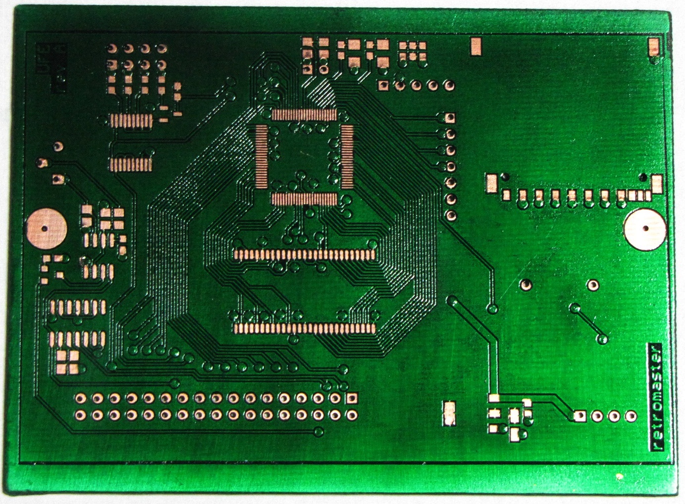

Piste 10mill Isolamento 8mill home-made (forse!)
astrobeed:
La vedo molto dura farsi in casa un pcb per quel tipo di case, servono piste da meno di 10 mil, isolamenti da 8 mil, col toner transfer te lo scordi, e comunque servirebbe una stampante laser da almeno 2400 dpi reali, anche con la fotoincisione non è facile a livello casalingo, serve un pochino di esperienza e un buon master, però quest'ultimo si può farlo stampare da un service.
Mumble. Che dici astro, rivediamo il tuo concetto di impossibile? :stuck_out_tongue:
Scherzi a parte ecco la tua prova. Stampata con la solita 1200x1200.
Ho vinto qualcosa??? :smiley:
Il pcb ha tre difetti.
Una profonda incisione da cutter, come per il pcb di mauro, eventuali sbafi sul perimetro esterno perché la basetta era di recupero, tutta sfrangiata e rovinata ed un pad a cui manca un pezzettino.
Ma quest'ultima cosa è colpa mia, mi sembrava fosse rimasta della carta tra i due pad ed ho insistito a pulire... solo dopo mi sono accorta che la carta non c'era e stavo raschiando il toner.
Detto ciò, lo vogliamo buttare sto bromografo? :stuck_out_tongue:
Le piste ed i pad mi sembrano buoni, il pcb è venuto al primo colpo e non ha ne corti ne interruzioni.
Io - come al solito - ho pulito il toner dopo l'incisione con carta vetrata 400... col senno di poi mi è venuto il dubbio che piste così piccole possano rovinarsi, quindi eventualmente il toner va tolto "chimicamente", lavando con acetone.
Su su su, ditemi cosa ho vinto :smiley:

No perché quel pcb è insaldabile, troppi difetti su i pad, Daniela non per fare della retorica, ma se i service usano la fotoincisione e se tutte le procedure professionali per produrre pcb usano la fotoincisione un motivo c'è.

Quella era solo una prova per vedere se uscivano piste sotto i 10 mill e isolamenti di... boh, quant'è :stuck_out_tongue:
Ed ad occhio... vengono! :slight_smile:
Non so niente di saldature ma le "imperfezioni" che vedi sono principalmente artefatti dell'immagine, dalla compressione in jpg all'illuminazione... il pcb è davvero piccolo, per fare una foto migliore servirebbe un microscopio!
Un punto di incipit, che pensavo aiutasse a capire la realizzazione, era l'isolamento dei singoli pad, che è venuto preciso senza un corto.
E ripeto, fare una foto è difficile, se guardi l'allegato di adesso ti sembrerà che i pad siano tutti in corto :slight_smile:
Non voglio davvero contraddirti o sminuire le tue conoscenze od altro in assoluto, dicevo solo che sembra possibile ottenere quei risultati. E di certo io non ho inventato nulla!

Anch'io avevo stradetto a Daniela che la fotoincisione, e gliene avevo spiegato i motivi "tecnici", è tutt'altra cosa in termini di qualità, però è innegabile che con il suo metodo abbia ottenuto risultati che non credevamo, diciamocelo sinceramente. Poi, se consideriamo che lavora con mcu quarzate a 16MHz, il problema delle alte velocità (guai OLTRE i 25MHz) mi pare una questione di lana caprina; d'altra parte è giusto distruggere la provocazione "lo buttiamo sto bromografo?" perché altrimenti si perdono di vista gli obiettivi.
Direi salomonicamente che il gap tra il miglior prodotto possibile fatto in toner transfer ed un prodotto non perfetto fatto in fotoincisione, si è ridotto parecchio in virtù di questa lavorazione.
C'è una cosa che Daniela dovrebbe seriamente prendere in considerazione: fare una prova con i Press 'n peel, i famosi fogli blu; indubbiamente sono molto più costosi della carta di Playboy, ma certamente sono gli unici che garantiscono una perfetta aderenza ed il TOTALE trasferimento del toner sul rame; l'unico problema reale che hanno è che è molto difficile (prove personali) il trasferimento di grandi superfici col ferro da stiro, penso che la laminatrice ponga assoluto rimedio a questa cosa. Io la proverei...
Dunque il problema è che Astro non vuole ammettere che si possono fare piste da 10 mils ed isolamento di 8 mils, punto.
Ovviamente il bromografo con pompa vuoto e con master stampato con photoplotter non lo batte nessuno. Il film che esce dal photoplotter ha una risoluzione non so quantificarla chesso 100000 dpi. Se al posto del photoplotter usi una stampante laser o inkjet viene peggio di quello che ha postato Daniela. Con film uscito dal photoplotter anche senza pompa vuoto si riescono ad ottenere risultati più precisi, ma di poco.
Tutto il procedimento però non è breve per niente e molte volte scomodare il tipografo per un board di prototipo non conviene, anche quando la stampa costasse gratis devi andare e tornare l'indomani oppure aspettare quanto non si sa. Non è detto che serva sempre tutta questa precisione del bromografo quindi con il toner trasfert se si riesce ad ottenere quel risultato è più che soddisfacente per la magior parte dei pcb di test.
Quando il circuito è testato non conviene neanche tirare fuori il bromografo perchè non puoi fare una finitura professionale e quindi qui entra in campo il service.
Poi è ovvio che se hai un photoplotter in ufficio, se hai il bromografo professionale, che te ne fai del toner transfert?

Teniamo a mente che stiamo parlando di un pcb di 2cm di lato, qualsiasi presa di posizione, punto d'onore, risentimento privato... non ha senso per una robina del genere :slight_smile:
Detto ciò.
Io ho fatto quel pcb con la stessa motivazione con cui ho fatto il pcb di mauro.
Per curiosità mia e per aiutare il forum.
Nessuno era intenzionato a comprare una stampante laser ed una laminatrice per fare delle prove (giustamente per altro!). Io le avevo sottomano e sono stata ben felice di fare delle prove e documentare il tutto in modo da fornire agli altri materiale concreto in base al quale valutare e prendere delle decisioni.
Tutto qui. Mi sembra sia stato utile e sono felice di questo.
Dal pcb postato si possono trarre alcune conclusioni, se uno vuole.
Quant'è l'isolamento tra i pad? 8 mill? Bene si può dire che l'isolamento da 8 mill sembra venire con il toner transfer e la laminatrice. Perché al primo colpo e su un buon numero di pad non c'è un corto.
Questione piste: sono sfrangiate? è un difetto dell'immagine? Le ho rovinate io togliendo il toner con la carta vetrata 400? Nessuno lo saprà mai.
Anche se facessi la pista perfetta poi mi toccherebbe comprare una macchina fotografica seria ed un obiettivo macro per postarvi delle foto soddisfacenti.
E comunque andrei incontro alla vostra diffidenza... Quindi l'unica strada percorribile è che siate VOI esperti a continuare la sperimentazione se vi interessa.
Vi fate il pcb, ci saldate sopra i componenti, lo accendete e vede se funziona :slight_smile:

L'unico modo per uscirne è se voi esperti confermerete o smentirete, del resto le prove sulla ripetitibilità dei risultati sono una colonna portante del metodo scientifico.
Io personalmente non escluderei a priori e dal punto di vista teorico la possibilità, perché spesso nella pratica si inseriscono molte variabili sconosciute che cambiano gli esiti.
Tipo il famoso bombo che vola e non sa che non potrebbe (leggenda poi spiegata) :stuck_out_tongue:
Già una volta siam rimasti tutti sorpresi, con il pcb di mauro, magari potrebbe esserci un altra sorpresona :slight_smile:
Io di mio non ho interessi a proseguire la sperimentazione... quindi lascio la palla!

Daniela, le polemiche non si smorzano con post come il tuo, e lo sai benissimo, quindi lanciare pietre e nascondere la mano non serve a nessuno. Sulla questione dei termini di proprietà ovvio che non ti davo la paternità del metodo (visto che personalmente queste cose le ho fatte già trent'anni fa, con altri sistemi e che tanti hanno fatto cose buone già molto tempo prima di te) ma del test nel suo insieme, cioè la combinazione delle attrezzature usate.
Chiaro che per me esistono, come sempre, due mondi, quello professionale e quello hobbystico, quest'ultimo, perché resti tale, non può aspirare a fare cose professionali e se restiamo nell'hobbystico, probabilmente il sistema che hai illustrato (va meglio per la tua coscienza così?) può dare risultati soddisfacenti e quindi evitare la tecnica, più costosa, del fotoresist.
Ho difeso la qualità del tuo lavoro finché non sono uscite considerazioni di carattere scientifico, dove non sono in grado di mettere parola con sufficiente competenza, poi ovviamente mi fermo e dico che sarebbe utile provare un circuito fatto con questo metodo per vedere i risultati reali.
Io sono uno che in genere inizia a fare qualcosa e cerca di spingersi più lontano possibile, ecco perché ti consigliavo, nell'ambito della tua sperimentazione, di fare questa prova.
Se la mettiamo sul piano degli interessi personali, potevo starmene quieto e zitto sin dal primo Topic sull'argomento visto che, come già detto, oggi ho la fortuna di avere a disposizione chi mi fa PCB professionali, invece mi sono anche preso la briga di scrivere una decina di post sull'argomento in un Topic che è ancora su questo Forum.
Ciò detto ora dico chiaramente una cosa: ho sempre dichiarato che sono su questo Forum per puro divertimento, visto che nella vita faccio altro, mi sta divertendo moltissimo ciò che faccio e sul Forum ho trovato gente competenente e disponibile che aiuta senza fare troppe chiacchiere; poi incontro anche gente che ha tanta voglia di fare chiacchiere e questioni su tutto, in maniera non sempre costruttiva, anzi spesso polemica, e cerco di mediare perché sono uomo di pace e perché, egoisticamente, mi dispiacerebbe che si guastasse l'atmosfera di questo Forum.
Invece ogni giorno di più vedo polemiche sterili ed inutili, gente che fa casino solo per il gusto di farlo, gente che non accetta l'evidente superiorità di chi è più esperto (ovvissimo che NON parlo di me e non mi reputo esperto, ci mancherebbe), ecc, e mi sto francamente scocciando.
Ecco perché ho appena deciso che da questo momento in poi i miei interventi saranno per chiedere aiuto a chi me lo vorrà dare, per darne quando mi sentirò capace di farlo, e per fare qualche battuta quando saprò con certezza di poterla fare senza scatenare reazioni. Cercherò invece di tenermi alla larga dalle discussioni, dai sondaggi, dalle organizzazioni di attività, dai post di "parere". In tal modo darò il mio contributo a mantenere il livello di questo Forum più sul piano tecnico che su quello delle chiacchiere.
Vi prego, se possibile, di non dare risposta a questo mio post, anche perché non risponderei, altrimenti che impegno sarebbe il mio. ok? :slight_smile:

Ammazza ragazzi, avete l'innata abilità di scatenare faide ovunque :stuck_out_tongue:
ieri guardavo un documentario sulle lucertole, mangiavano, dovevano fare dei salti per acchiappare i moscerini. I maschi dovevano stare attenti a dove saltavano, se si cadeva in una zona vietata partiva la lotta. Mangiavano poco perche' era un continuo lottare a chi era il piu' forte e piu' bello. Le femmine mangiavano e basta :slight_smile:
Ti faccio i complimenti per i test ed i risultati conseguiti, nonche' per la caparbieta', pochi qui possono sfoggiare post di vittoria su astro (fra i quali io), anche se per una volta che si vince 1000 si viene sconfitti, ma queste sono cose da maschi :slight_smile:
