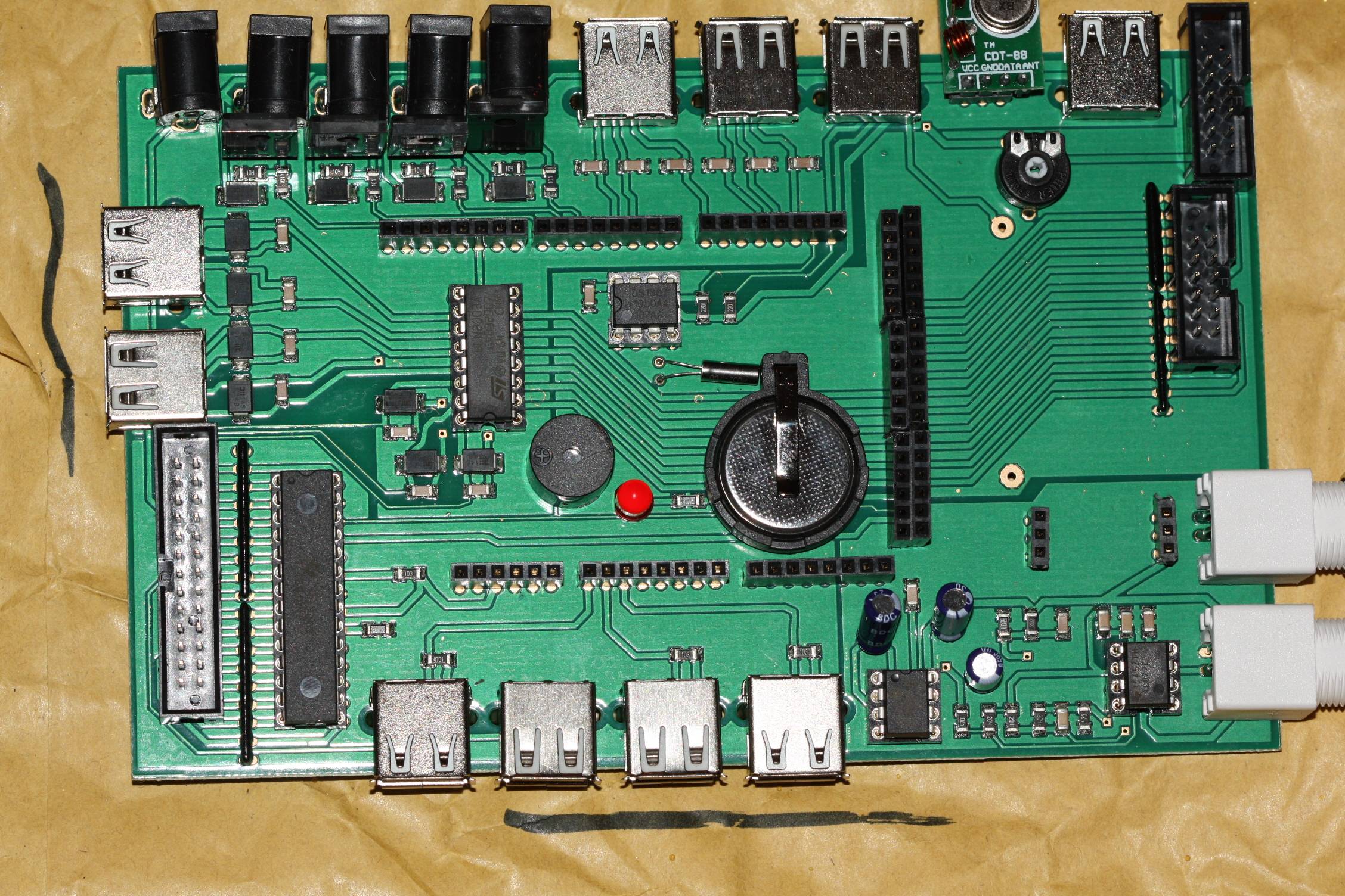

endlich ist meine Platine für mein Arduino Mega Board fertig :slight_smile:
Leider musste ich feststellen, dass der Hersteller eine Verbindung nicht richtig geätzt hat. Siehe Anhang die schwarz umkreisten.
Werde das reklamieren, aber ich frag mich, ob ich das ggfs. irgendwie selbst nachziehen kann? (Linieal und Messer??)
Und dann bräuchte ich noch Tipps, wie ich am besten die Drahtbauteil anlöte? Es sind ja teilweise doch schon recht enge Stellen, so dass mir schnell der Zinn auf 2 Lötstellen laufen könnte....

Da du das Ding bezahlt hast steht dir auch fehlerfreie Ware zu. Also auf jeden Fall reklamieren !

Wenn du vorsichtig mit einem Messer o.ä. den Lötstoplack an den von dir markierten Stellen abkratzt, kann man einen dünnen Draht anlöten.

die Frage ist, ob die Gerber oder Eagle Dateien korrekt waren.
oder zwischen dein beiden Lötpads, nachdem alles bestückt ist.
Beim Löten, nimm wenig Lötzinn - oft wird zu viel Lötzin verwendet.

Ich würde die fehlende Verbindung mit einem isolierten dünnen Draht von Lötpad (am Bauteil) zu Lötpad nachziehen. Da brauchst du nichts abzukratzen.
Bei zuviel Lötzinn und engen Abständen beim Löten immer Entlötlitze parat haben. Das überschüssige Lötzinn kann sehr gut mit der Entlötlitze abgenommen werden.
Stelle doch mal dir .brd Datei ein dann kann man sehen ob die "korrekt" nach vorgabe hergestellt ist oder ob ein Fabikationsfehler ist.

Ich habe jetzt mal meine Platine zusammengebaut. Die eine Stelle per Kabel verbunden. Daher überlege ich, ob ich nicht besser ne Gutschrift anfordere anstelle einer Neulieferung. Was denkt ihr?
Im Anhang die bestückte Platine und hier ein kleines Video:

SOllte man eigentlich die Bauteile, wo man auch von oben an die Lötstelle käme, auch von oben verlöten? ZB die BNC Stecker ganz rechts. Da würde ich vermutlich mit dem Lötkolben hinkommen. Es geht mir nur um die STabilität, das Board ist ansonsten komplett durchkontaktiert.

wenn du mit dem Lötkolben auch von oben an die Bauteile kommst, warum nicht auch verlöten,
aber wie ich an deinen Bild von der unterseite sehe, hast du deine USB-Buchsen nicht von unten
verlötet. Zur Stabilität solltest du die USB-Buchsen verlöten, sonst können sie abreißen.

meinst du die 2 PIINs links und rechts, die keine leiterbahn verbinden?
Muss ich mal versuchen - sah nicht so aus, als ob an der bohrung der zinn hält.

Ja die meinte ich, du musst alle deine USB-Buchsen an der Unterseite verlöten und ganz wichtig mit Masse verbinden! Du hast ja kein Massepotential im Moment!
