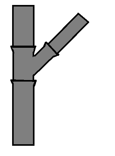

Die Rohre: das ist nicht schwer, mit nen paar Schablonen und ordentlichen Feilen.
Muss ja auch kein Alu sein- PVC tuts auch und ist einfacher zu bearbeiten.
1.: das Nachschubrohr abschrägen
2. die Abschrägung ans andere Rohr halten, und abzeichnen
3. im Förderrohr den Durchbruch machen, etwas kleiner, und dann alles anpassen.
Bei PVC-Rohr ist das in ner halben Stunde erledigt.
Im übrigen war das Ganze nur als Prinzipskizze gedacht, statt dem schrägen Rohr könnte man genauso einen, im Querschnitt, viereckigen Schacht (auch für das Förderrohr) nehmen, z.B. Kabelkanal. Da musst du halt schauen, was du hast und bearbeiten kannst.

Da du schon nachfragst, wird es einiges komplizierter. Alu löten kann man bei kleinen Sachen machen, aber nicht bei sowas. Ich denke das wirst du am Wigschweißen nicht vorbeikommen. Sinnvoller wäre bei dir der Einsatz von PVC-U (hart). Solltest fast überall bekommen (Baumarkt). Dieses kann man mit einem extra PVC Kleber sehr gut fixieren. Am besten nimmste eine Y-Weiche, bei der 2 Öffnung geradlinig Verlaufen mit einen Abzweig mit entsprechender Abweichung.
Ich werde einmal nachschauen (Sanitärbereich?). Das Steckkonzept erinnert mich an eine Kugelbahn, die ich früher einmal hatte.
Ja richtig. Musst auch nicht zwingend verkleben, wenn es aber irgendwann aus der Prototyp-Entwicklung herauskommt, solltest es verkleben. Für den Kleber kannste dich bei Tangit am besten mal umschauen. Ich habe damals einen Pumpenprüfstand mit diesem PVC-U Rohren gebaut. 100mm Durchmesser. Da ging selbst bei 10 bar Druck noch nichts in die Brüche.
Das sind hier die T-Stücke die ich meine
http://www.poolpowershop.de/Pool/PVC-Rohre-Fittings-Zubehoer/PVC-T-Stueck-Kreuzstueck/PVC-T-Stueck-45-d-20-mm-45-d-20-mm.html
20mm Durchmesser dürfte sogar schon passen. Wenn es noch zu groß ist, bau ein weiteres Rohr innen zusätzlich rein :wink:
