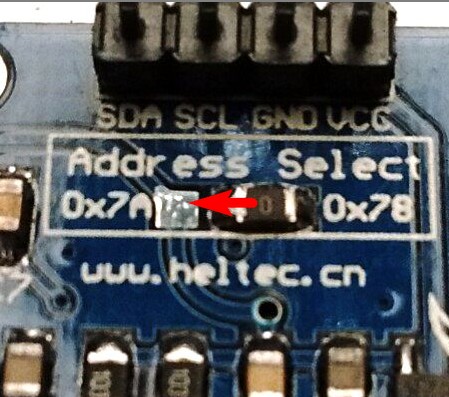

Peut être un contournement : les afficheurs OLEDà SSD1306 offrent parfois une possibilité de choix entre 2 adresses (court circuit ou résisatnce 0 Ohm à déplacer)
Si c'est le cas avec les tiens il est possible de laissser seul le MPU6050 sur un des bus I2C

Oui, je comprends. Dans ce cas, je peux en effet changer l'adresse de l'un des deux écrans, j'ai vu qu'un écran a cette possibilité. Mais n'aurai-je pas le même problème sur l'autre bus ?
C'est une chance, il faut en profiter.

J'ai essayé les différentes solutions software, aucun résultat. Demain, je change l'adresse de l'un des deux écrans. C'est une résistance CMS à déplacer ?
Oui , une résistance de 0 Ohm (ou un fil, ou une grosse goutte de soudure bien placée...) pour passer de 0x3C (0x78 / 2 ) à 0x3D (0x7A / 2)
