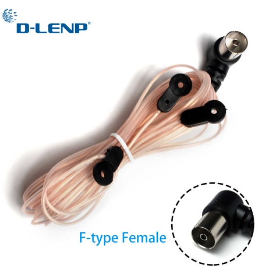

Bonjour,
J'ai fabriqué un kit pour un copain qui est complètement perdu dans la campagne. Du coup, il ne capte pas trop bien.
Le kit comporte le RDA5807M et une arduino nano. Je lui ai fait commander une antenne
Une question bête : dois-je souder la sortie antenne du Module RDA et le GND de la carte nano sur la prise femelle de l'antenne ?
Existe t-il une meilleure antenne que cette antenne en forme de T ?
Merci par avance pour votre aide.
