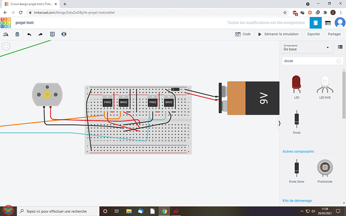

Bonjour,
je suis débutant en arduino et je voudrais réaliser mon propre pont en h.
Mais c'est en réalisant celui ci que tinkercad me dit qu'il ne peut pas le simulé.
Merci.
PS : Le fil turquoise mène a la borne 9 et le orange a la borne 3.

Le gros problème avec un pont en H maison est que, si on ne prend pas de précaution, au moment de l'inversion de sens tous les transistors sont passant simultanément ce qui provoque un court-circuit par branche.
La raison est qu'un transistor ne peut pas de devenir passant instantanément ni se bloquer instantanément.
Les circuits intégrés dédiés au pont en H introduisent des "Dead zone" ce qui en frrançais veut dire qu'entre l'ordre de blocage des transistors passants et l'ordre de déblocage des transistors bloqués il se passe un temps mort pour laisser le temps aux transistors passant de se bloquer.

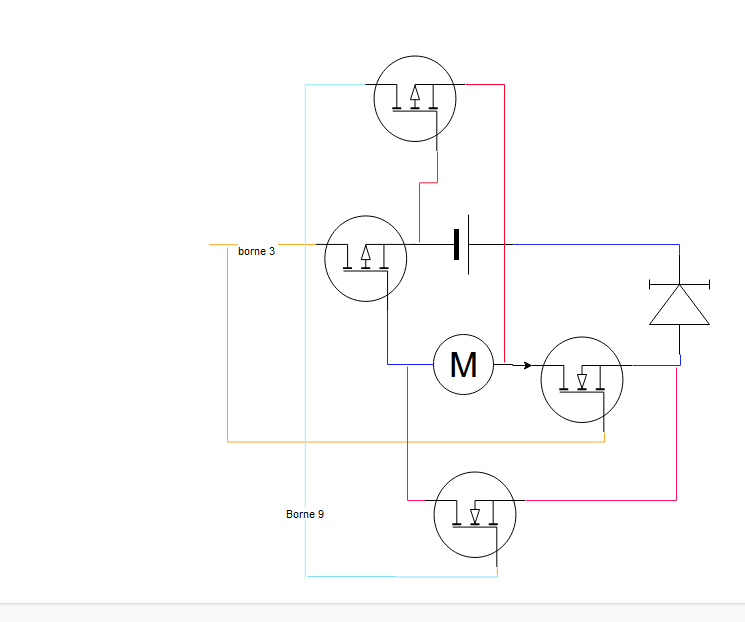

Voila c'est fait, mais le problème persiste après avoir redéssiné le schéma éléctrique avec le moteur, des transistors et des diodes tinkercad continu a ne pas vouloir simulé mon circuit. Qaund je branche une boucle je n'ai aucun problème mais quand je branche les deux il ne veut pas.
Je vous met mon schéma et mon circuit tinkercad.
Je me suis trompé J'ai mis borne 4 au lieu de borne 9 sur le schéma et j'ai rajouté un multimètre sur le circuit tinkercad mais cela ne change rien.
Au moins c'est un schéma lisible. Je ne sais pas lire les dessins de tinkercad. Les diodes doivent êtr en parallèle sur les transistors, anodes vers le haut. Ce sont des diodes de roues libres.
Pour les transistors, ceux du bas doivent être des canal N comme celui de gauche? Celui de droite est un canal P. En haut c'est l'inverse.
Le problème c'est pour la commande. Elle doit être inversée pour les transistors en diagonale. Il faut donc soit utiliser un inverseur (par exemple un transistor), soit 4 commandes en tout.
Pour la dead zone, et si on utilise 2 ou 4 commandes, Si elle sont gérées par digitalWrite(), on ne peut pas les avoir synchrones, il y aura naturellement un décalage. En éteignant le demi-pont et en allumant l'autre, cela fonctionne.

Non Toutes les diodes doivent être montées en inverse par rapport à l'alimentation.
Quelle est leur utilité ?
Dans un condensateur la tension ne peut pas être établie instantanément : il faut laisser le temps aux électrons de se répartir entre les deux armatures. C'est un phénomène électrostatique.
Dans un bobinage (inductance) c'est le même principe sauf que ce n'est pas la tension, mais le courant qui ne peut pas s'établir ou se couper instantanément. Ce n'est plus un phénomène électrostatique, mais magnétique.
Retenir que c'est pareil mais que c'est bien plus difficile à expliquer.
Conséquence : quand on coupe brutalement le courant, l'énergie magnétique chargée dans l'inductance va s'opposer à la coupure brutale du courant en créant une tension qui tend à prolonger le courant.
Selon la valeur du courant à la coupure et la vitesse de la coupure cette tension fait plusieurs centaines à quelques milliers de volts et tue les transistors de commande par effet d'arc électrique à l'intérieur de la puce.
Les diodes ont pour rôle de court-circuiter cette tension.
Pour info ce phénomène a été étudié par M Lentz et l'on parle de tension de Lentz.
Et pour que cela puisse fonctionner il faut en plus que la tension des grilles des deux transistors du haut dépassent de 2 ou 3V la tension d’alimentation, ou il faut que tu prennes des canal P et pas des canal N. Cela inverse la commande il faut soit un inverseur, soit 4 pins de l'Arduino.

il manque les étage driver des 2 transistors canal P : on ne peut pas s'en passer si la tension d'alimentation du pont dépasse les 5v de l'arduino
les diodes ne sont pas nécessaires pour des mosfets "normaux", munis de diodes intrinsèques
le dead time peut être généré par le soft de l'arduino, mais il faut attaquer séparément chacun des 4 composants du pont
si non, on peut faire un générateur de dead time avec un ci comportant des portes exor, et 2 tempos à résistance + capa
