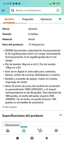

He descargado cualquier código para ver si funciona y a la que arranca el servo par realizar X función parece que el portátil se protege y se apaga...
No se a cuantos V+ funciona este servo ya que no tiene ni 1 pegatina (Arduino es nuevo y servo tmb)
A qué se puede deber esto?
Gracias
Estas son las esepcificaciones del producto, lo he conectado a 5V y a 3.3 (por probar)

NEVER power a servo from the Arduino 5V pin.
According to the specs you published, the servo alone may demand more than 1.1 amps from the laptop USB port.
Most USB ports can handle up to 500mA
