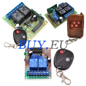

No emplees un arduino, no tiene sentido emplear un microprocesador con capacidad de calcular cosas, programar secuencias, interpretar respuestas para que haga la funcion de mando a distancia, es una tonteria, mira mas facil (7 euros y no tienes que hacer nada mas que ponerlo) :
http://www.ebay.es/itm/DC-12V-RF-Wireless-Remote-Control-Switch-Receiver-Transmitter-2-CH-4-CH-/180959861843?pt=Garage_Doors_Openers&var=&hash=item6fce042e38
Agradezco el aporte, habia visto los relés con los mandos
finalmente usaré relés activados por arduino
