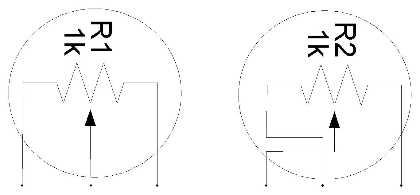

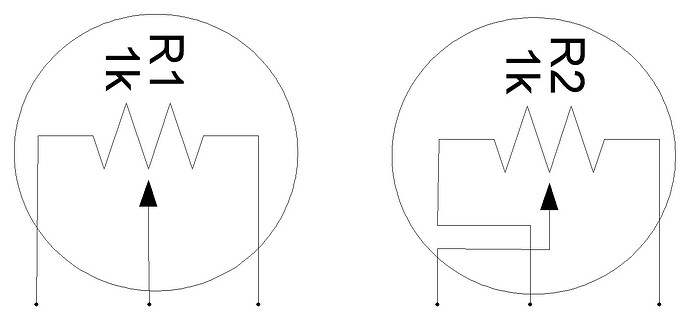

Es gibt Potis die sind beschalten wie R1 und welche die wie R2 bechalten sind.

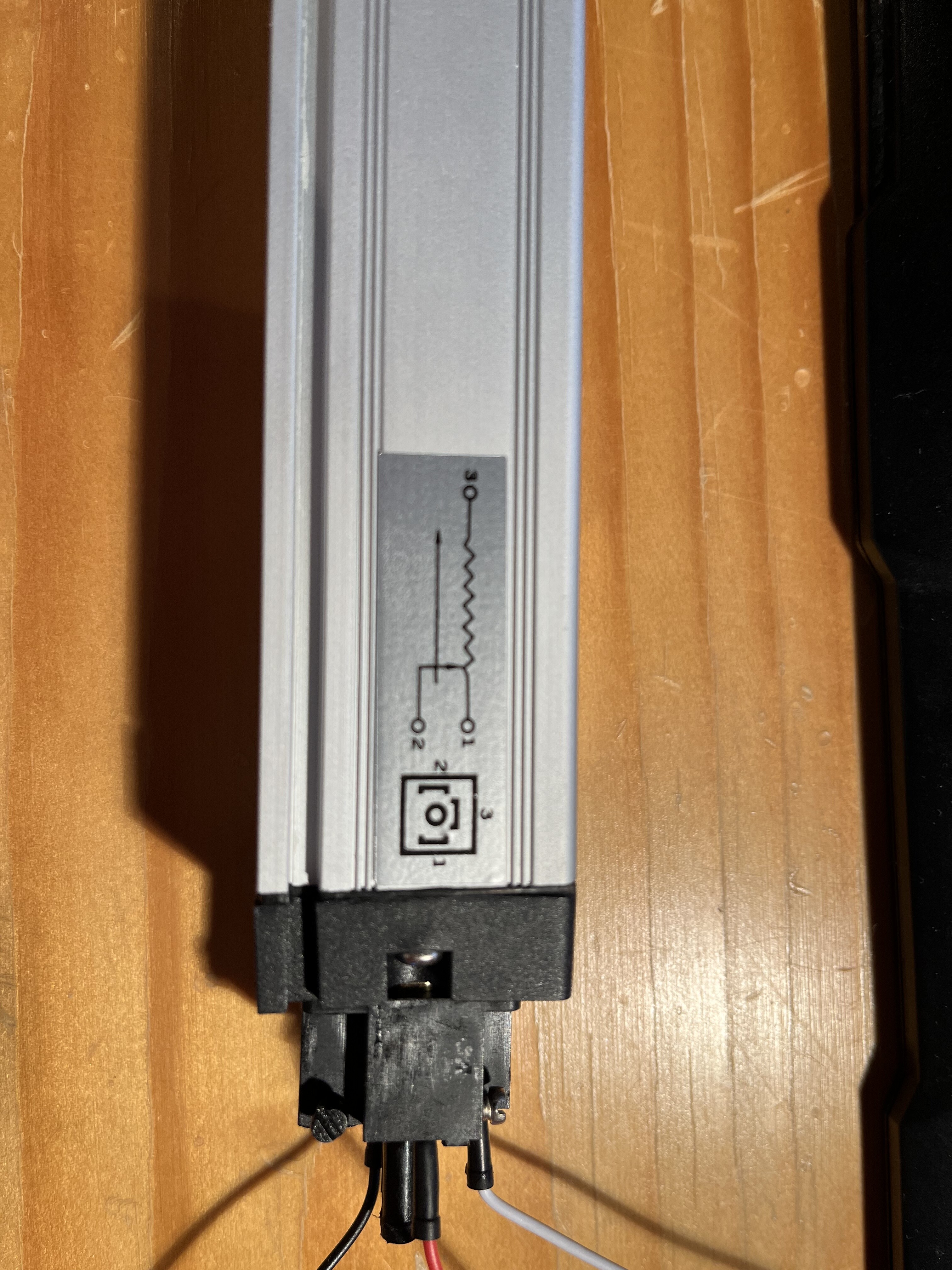

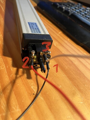

Diese Abbildung ist auf dem Poti und am 2. Bild so ist es angeschlossen.
Rot -> VCC (Pin 2)
Weiß -> A0 (Pin 3)
Schwarz -> GND (Pin 1)
Nach dem aufgedruckten Bild ist 2 der Schleifer (Mittelabgriff), gehört also an A0.
Gruß Tommy
Kein Wunder wenn du einen Kurzschluss produzierst und bei 5V alles abschmiert.

Als wenn der Aufkleber nicht groß genug wäre :rofl:
