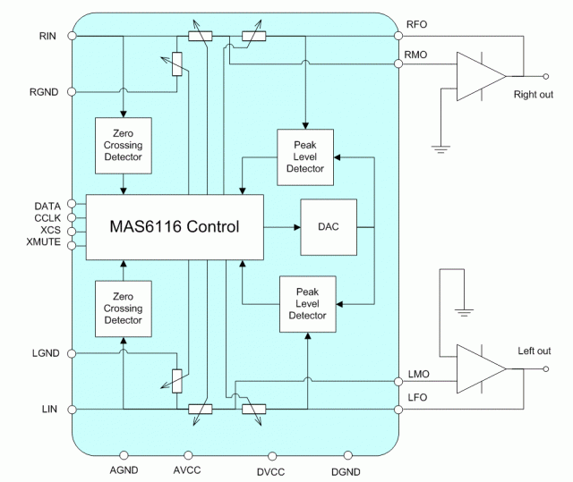

Salve a tutti, volevo farvi una domanda , vorrei prendere un potenziometro per realizzare un controllo volume a distanza da comandare con arduino e un telecomando ovviamente , il potenziometro ha un motore dc che funziona a 5V , per quando riguarda la movimentazione non ho nessun problema per riuscire a farlo girare, quello che vorrei capire è se esiste un modo per poter stampare a monitor la posizione del potenziometro cosi da stabilire visivamente il volume.

Mah ... io farei una cosa, senza rischiare di prelevare il segnale dove magari ci sono le tensioni dell'amplificatore di cui regoli il volume, predi il potenziometro motorizzato "doppio" ed il secondo potenziometro (che è solidale con il primo) lo usi per avere un'indicazione della posizione :wink:

Beh Guglielmo (per gli amici Gilberto :wink: ) ti ha già indirizzato, ad esempio uno come QUESTO ha quello che chiedi (purché a te interessi un potenziometro mono):
"Potenziometro slide motorizzato. Il cursore del potenziometro è guidato tramite una cinghia di trasmissione mossa da un piccolissimo motore. Lo slide contiene due potenziometri lineari da 10K, separati, in maniera tale da poterne usare uno come feedback per rilevare la posizione del cursore e un altro per la propria applicazione."

Oppure se il potenziometro ha una solo canale Usi questo canale per dare una tensione 0-5 volt su un ingresso analogico di Arduino il numero che risulta lo puoi usare come feedback e per pilotate Un chip esterno per la regolazione di volume e Toni
(li fanno anche ad 8 canali, ma non trovo l'immagine, questo e' a 6 ... bastano ? :D)

Esistono anche i potenziometri digitali... Anche se tu fossi un purista, c'è poco da fare: le bellissime registrazioni che scegli con tanta cura sono sicuramente passate almeno attraverso non uno, ma parecchi dispositivi simili o VCA o processamenti digitali! Penso anche che con mooolto meno di 180€ tu possa prendere qualcosa di qualità al di sopra di ogni sospetto, che in futuro ti darà meno problemi di qualunque potenziometro classico! Poi, se devi venderlo e vuoi tenerti il cliente, è un altro discorso! :smiley:

Sante parole, ma "sporcare" il segnale attraverso un'altro circuito digitale proprio no :wink:
I potenziometri digitali, in realtà, sono commutatori analogici integrati comandati digitalmente.
A questo pnto allora meglio fare un controllo volume con i LDR e non se ne parla più. Ma io voglio come sempre complicarmi la vita
