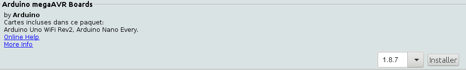

  • Je suis bloqué avec la partie Wifi, le firmware WifiNina demandé étant le 1.4.3 et la dernières mise à jour possible étant la 1.3.0

Justement tout le problème est là : lorsque je verifie la version du firmaware je reçoit un message d'erreur m'indiquant que j'utilise la version 1.3.0 et que la version actuelle et nécessaire est la 1.4.3 et lorsque je cherche à le mettre à jour la dernière version disponible est la 1.3.0

lever de doute :
il s'agit bien du firmware du module U-Blox Nina (ESP32 à l'intérieur du module) ?
et non :
  1. de l'extension à l'IDE qui en est à la version 1.8.7 ? (prise en charge des ATMega 4809)
2° de la librairie WIFININA qui en est à la version 1.8.5 ? (accès au module U-Blox)
Intervenir sur le firmware du module U-Blox n'est pas une opération courante, il s'agit là re reprogrammetr l'ESP32 qui est dans le module Nina
