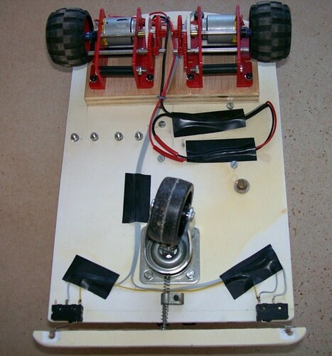

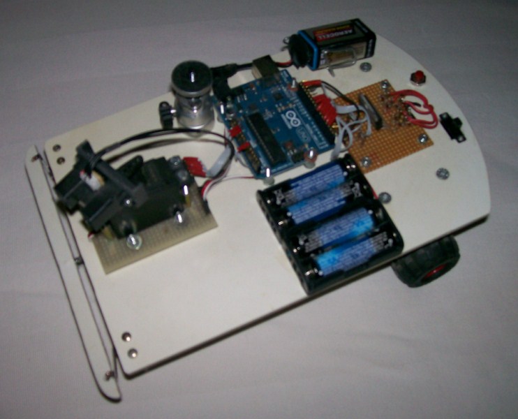

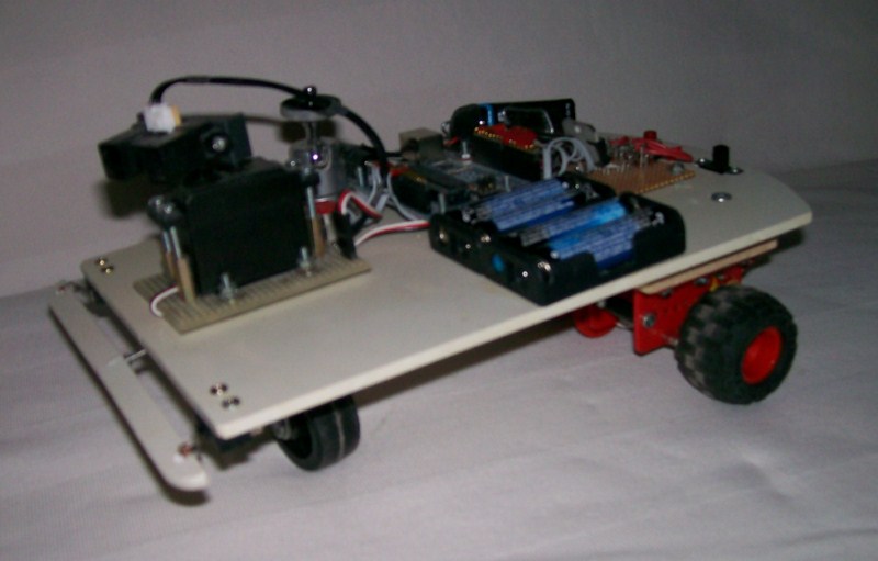

Bonjour,
L'année dernière lors des congés de Noël, j'ai fabriqué un robot, très proche de celui que tu décrits, pour mon fils de 11ans, espérant que cela lui donnerait envie de s'intéresser à la robotique. Comme cela ne l'a pas passionné plus que cela, j'ai laissé le projet en l'état.
Mon robot est constitué de 2 roues indépendamment motrices à l'arrière (2 petits moteurs à CC et réducteur achetés chez Conrad) et une roue libre pivotante à l'avant. J'ai commencé par mettre un "pare choc" mobile avec 2 microswitchs (1 de chaque coté) pour détecter les obstacles, puis j'ai monté un détecteur d'obstacles sur un servo. Le tout commandé par une Arduino Uno.
L'ensemble fonctionne pas mal, il pourrait être amélioré, mais comme mon fils ne s'y intéresse pas, je suis passé à autre chose. Mais peut-être est-il encore un peu trop jeune, je ne désespère pas.
J'avais prévu de fabriquer une station de recharge pour les batteries, ce que je n'ai pas fait.
Si cela peut t'aider, je peux t'envoyer des photos, d'autres éléments techniques et le code (pas forcément ce qui se fait de mieux) de l'engin.
N'hésite pas à demander ce qui t'intéresse.

Tu trouveras ci-joints 3 photos de mon robot et le code pour l'arduino
