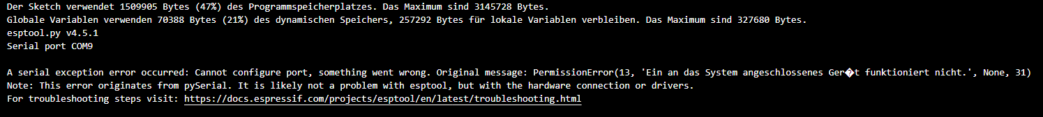

Bild02: Er versucht zum Verbinden
Bild03: Fehlermeldung
Bild04: Fehlermeldung beim versuch den Sketch hochzuladen.
Habe auch alle Übertragungsraten auf 9600 gestellt (wie im Link der Fehlermeldung beschrieben) auch ohne Erfolg.

im letztem Bild ist COM5, oben in der Fehlermeldung COM9, also welscher ist das jetzt.
Wen du jedes mall die Cam umklemmst muss auch den Port ändern
In den Systemeinstellungen von Windows musst du doch erkennen können, welche Com dein Board verwendet. Das musst du dann in der IDE auswählen.

Stecke ich COM ein/aus, reagiert das Serielle Monitorfenster, was ja bedeutet, er hat den Anschluß gefunden. Anschließen kommt aber die Fehlermeldung:
Langsam denke ich, das beide ESP32-CAM sowie/und/oder MB Board defekt sind. Gibt ja sonst fast keine Erklärung mehr oder was meinst Du?
