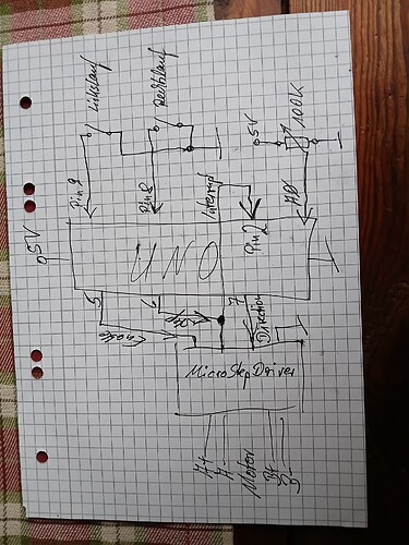

Moin Gemeinde,
Ich sehe wieder einmal den Wald vor lauter Bäume nicht. Vielleicht bekomme ich ja über diesen Weg ein Licht am Tunnel.
Ich Benutze den Tone Befehl als Rechteckgenerator um einen Schrittmotor anzusteuern. Klappt auch. Jetzt möchte ich aber wissen wieviele Schritte er gemacht hat während ich die Taste gedrückt hatte. Mein Idee war einfach den Ausgang des TonPins an den Interrupt Eingang zu legen. Klappt auch, aaaber der counter des interrupt zählt fleißig weiter obwohl der Tonausgang per notone abgeschalten wurde ?????
Ich benutze einen UNO
Ein Tip für die richtige Richtung zur Lösung wäre SUPI
Gruß Stefan

es funktioniert ja zu Programmstart. Soll heissen es wird nichts gezählt solange per Tone nichts generiert wird. Aktiviere ich den Tone, Zählt der Interrupt auch, allerding hört er nicht mehr auf wenn ich notone aufrufe. Das finde ich etwas verwirrend.

#define EnablePin_X 5                                     // HIGH => gesperrt
#define StepPin_X 6                                       // Schritte des X-Motors, generiert über "Tone"
#define DirPin_X 7                                        // Drehrichtung
int MotorRechts_Taster_Pin_X = 8;                         // Schalter Pin für X-Motor Rechtslauf
int Taster_Wert_Rechts_X = 0;                             // 0 oder 1, dreht oder dreht sich nicht (Enable)
int MotorLinks_Taster_Pin_X = 9;                          // Schalter PIN für X-Motor Linkslauf
int Taster_Wert_Links_X = 0;                              // 0 oder 1, dreht oder dreht sich nicht (Enable)
int Motorrichtung_X = 0;                                  // Motorrichtung_X Links / Rechts ??
int REGLER_Pin_X = A0;                                    // Potentiometer am Anschluss A0
int ReglerWert_X = 0;                                     // Poti gelesenen Werts
#define PIN_DOUT 2
volatile long count = 0;
  pinMode(MotorLinks_Taster_Pin_X, INPUT_PULLUP);
  pinMode(MotorRechts_Taster_Pin_X, INPUT_PULLUP);
  pinMode(EnablePin_X, OUTPUT);
  pinMode(StepPin_X, OUTPUT);
  pinMode(DirPin_X, OUTPUT);
  pinMode(PIN_DOUT, INPUT);
  attachInterrupt(digitalPinToInterrupt(PIN_DOUT), isrCount, FALLING);
  ReglerWert_X = analogRead(REGLER_Pin_X);                  // Wert des Potentiometers lesen
  Motor_AUS_X();
  Taster_Wert_Links_X = digitalRead(MotorLinks_Taster_Pin_X);     // manueller Linkslauf
  Taster_Wert_Rechts_X = digitalRead(MotorRechts_Taster_Pin_X);   // manueller Rechtslauf
//  Serial.println(ReglerWert_X);
  if ( Taster_Wert_Rechts_X == 1 && Taster_Wert_Links_X == 1 || Taster_Wert_Rechts_X == 0 && Taster_Wert_Links_X == 0)
        Motor_AUS_X();                   // Motor-X ausschalten
        Serial.print("counter = ");
        Serial.println(count);
  else if ( Taster_Wert_Rechts_X == 0 && ReglerWert_X > 10 )
      count = 0;
      Motorrichtung_X = 1;                                        // Rechtslauf vorgewählt
      ReglerWert_X = (ReglerWert_X * 3) + 31;                     // 31 = mindest Frequenz für Tone
      Motor_AN_X();                                               // Motor-X einschalten
  else if ( Taster_Wert_Links_X == 0 && ReglerWert_X > 10 )
      count = 0;
      Motorrichtung_X = 0;                                        // Linkslauf vorgewählt
}                                                                 // Ende loop
void Motor_AUS_X()
  noTone;
  digitalWrite(EnablePin_X, HIGH);                                // Motor gesperrt
void Motor_AN_X()
  digitalWrite(DirPin_X, Motorrichtung_X);                        // Richtung
  digitalWrite(EnablePin_X, LOW);                                 // Motor läuft / freigegeben
  tone(StepPin_X, ReglerWert_X );                                 // Pin, Frequenz, Dauer ms
//tone(StepPin_X, 3547);                                 // Pin, Frequenz, Dauer ms
// Spindel 133 U/min / Leitspindel 3547 Hz bei 1600 Schritte pro Umdrehung
void isrCount()
      count++;

Schaltplan hab ich keinen , Fehlermeldung bekomme ich auch keine
Schaltplan könnte ich als Skizze kurz malen, nicht zeichnen, denke aber die bringt nix, aber egal

da hab ich Verständnis Probleme. Ich möchte die Anzahl der generierten Rechteecke am Tone Ausgang Zählen. Vielleicht kannst du das etwas ausführlicher erklären
Ich weiß!
Den Output auf 6 möchtest du zählen.
Wenn du den auf Pin 2 legst, sparst du einen Pin ein

Ja, das mit dem Pin umlegen hat funktioniert, aaaber es ändertt nichts am Problem. Der Interrupt Zähler zählt weiter unbeirrt weiter obwohl der Motor abschaltet, sprich es kein Rechtecksignal mehr an Pin 2 generiert wird.
Hallo
ich hab das mal auf das Wesentliche gekürzt , und hatte das Problem ebenfalls. Allerdings ist es so das die Frequenz nicht ausgeschaltet wird. Dein Motor stopt sicher weil die Richtung ebenfalls aus geschaltet wird.
Nachdem ich bei noTone den pin angegeben habe geht es.
https://docs.arduino.cc/language-reference/de/funktionen/advanced-io/noTone/
allerdings solltest du den Atomic nutzten. zum auslesen der Variablen count werden mehrere ASM Befehle benötigt. Wenn während der Zeit ein Interrupt rein kommt dann kann die Variable falsch sein.
   zum Testen eine Brücke zwischen pin 2 und 6 einlegen

Da würde ich
noTone();
erwarten.
Edit: Hatte Rentners Beitrag übersehen; vielleicht braucht es wirklich den Pin. Der Nicht-Funktionsaufruf aus #7 ist aber in jedem Fall falsch.

E:\Programme\arduino\portable\sketchbook\Combie\AssemblerTest002_schlank\AssemblerTest002_schlank.ino: In function 'void Motor_AUS_X()':
E:\Programme\arduino\portable\sketchbook\Combie\AssemblerTest002_schlank\AssemblerTest002_schlank.ino:7:3: warning: statement is a reference, not call, to function 'noTone' [-Waddress]
    7 |   noTone;
E:\Programme\arduino\portable\sketchbook\Combie\AssemblerTest002_schlank\AssemblerTest002_schlank.ino:7:3: warning: statement has no effect [-Wunused-value]
So, neuer Tag , neues Glück. Den Tone(6) Fehler habe ich nicht gesehen und das der Motor stehen bleibt wenn ich ihn Disable habe ich auch nicht berücksichtigt. Nach mehreren Stunden am Stück eigene Fehler suchen sieht man halt bald nix mehr.
Die Welt ist zumindest bei mir wieder rund.
