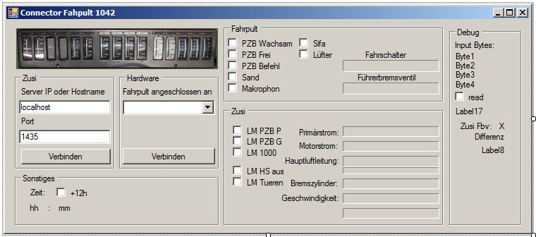

Hallo nochmals!
Da beide Programme relativ lang sind, habe ich mal nur ein paar Schnipsel gepostet, es sind jetzt aber beide Codes im Anhang.
Die Oberfläche des VB Programms sieht folgendermaßen aus:
Die eingelesenen Bytes werden direkt auf der rechten Seite angezeigt, und nehmen auch die Werte an, die vom Pult kommen.

Im VB Programm sende ich die Datenpakete im 15ms Takt:
       If +Serial.IsOpen Then
            Lm1 = CByte(44)
            OutChar(0) = 81     'P
            OutChar(1) = CByte(Math.Round(29))
            Serial.Write(OutChar, 0, 2)
            O1.Text = Lm1
            System.Threading.Thread.Sleep(15)
            OutChar(0) = 86     'V  Der Buchstabe der Variable wird an den Arduino gesendet, damit er weiß was kommt.
            OutChar(1) = V      'Der gespeicherte Wert wird gesendet
            O2.Text = V
            OutChar(0) = 46     'B
            OutChar(1) = B
            O3.Text = B
Eigentlich sollte der Arduino loop ja wesentlich schneller durchlaufen werden als die 15ms aus dem VB Programm und somit jeder Wert eingelesen werden, nun kommt aber trotzdem nichts an beim Arduino.
nichts oder "nicht das erwartete"

Ich habe nun das VB Programm so verändert, dass ich einfach mit Serial.Write arbeite, und siehe da - es kommt etwas an:
             Serial.DiscardOutBuffer()
            Serial.Write("P")
            Serial.Write(Lm1)
            O1.Text = Lm1
            V = Analogwert.Value
            Serial.Write("V")
            Serial.Write(V)
            O2.Text = V
Das "Analogwert.Value" ist ein Slider fürs Debuggen, somit kann ich einen beliebigen Wert einstellen.
Der Arduino empfängt jetzt die Buchstaben korrekt und kann so die übertragenen Werte schon richtig zuordnen. Einziges Problem ist, dass die Werte nicht korrekt übertragen werden. Zum Testen habe ich das Programm am Arduino so angepasst, dass er den eingelesenen Wert wieder zurück an den PC schickt. Übertrage ich zum Arduino 0, kommt 48 zurück, bei 1 kommt 49, das geht bis 9 - 57 ab dann kommt immer 48 zurück. Ab undzu springt es auch auf 255.
Wo kann hier noch der Fehler liegen?
