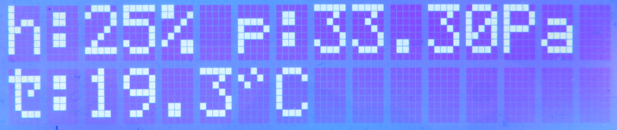

Versuche ich aber jetzt, diese Werte eben nicht über den Serialmonitor sondern über das LCD-Display auszugeben, dann sind diese Werte eben weit weg von plausibel…
Ich habe einmal den Sketch dafür angehängt und hoffe, dass hier jemand den Fehler, den ich dabei scheinbar mache findet und mir auch erklären kann.
Bei diesem Sketch habe ich auch schon versucht, den Wert für den Druck einer Variablen zuzuweisen, aber das hat auch nicht funktioniert.

  char lcdline[15];                                             //bestimmt die Zeilenlänge (hier 16 Zeichen von 0 bis 15)
Auch wenn es wohl keine Auswirkungen hat, so gehört in die eckigen Klammern die Anzahl der Elemente plus dem Abschlußzeichen ‘\0’, also wäre [17] besser.
Die Vatiablen h1 und t1 werden global und lokal deklariert, das gibt Durcheinander.
lcd.print(mySensorA.readFloatPressure(), 0);                  //gibt den Luftdruck mit 2 Nachkommestellen aus
  lcd.print(p);
Zwei Werte nacheinander?
Da ich die ganzen Sensoren nicht habe, zeigt ein vereinfachtes Programm dies an:
Am Ende von void(Loop) sollte ein delay(2000) stehen. Der BME wird wie sein Bruder BMP180 eine Messträgheit haben.
