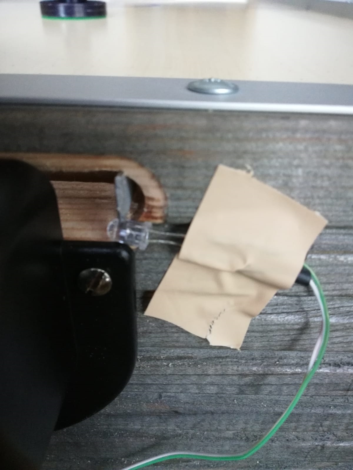

So.. habe jetzt mal ein paar Bilder gemacht. Ich hoffe man kann erkennen wie es funktionieren soll.
Die LED/Sensor sind nur provisorisch rangeklebt. Die Position ist noch nicht fest, ich könnte die beiden auch durch ein Loch direkt in den Torkasten bauen aber so wie es auf den Bildern ist, sollte der Puck die Lichtschranke auf jeden Fall unterbrechen.
Ich habe auch ein Testtor gebastelt, welches nur 1-2mm breiter als der Puck dick ist und bei dem die LED/Sensor genau im Zwischenraum sitzen. Dort funktioniert es genau so wenig.. (alle 5-6 Durchschüsse mal eine Registrierung)
Wenn man den Puck allerdings sehr langsam durch schiebt, dann wird fast immer einer Unterbrechung registriert...
Bilder in den Attachments!

Vergiss die Fernsteuerungs-Empfänger!
Serenifly:
Das stimmt nicht ganz. Die 38kHz Modulation machst die IrRemote Library. Das Problem liegt nicht an der Software, sondern dass diese Empfänger oft Hardware-seitig dauernde Signale unterdrücken wenn nicht ausdrücklich dabei steht, dass sie für Lichtschranken geeignet sind.
Ok, da fehlt mir die Erfahrung mit anderen Modellen.
Der vom TO verlinkte ist aus meiner Sicht als Lichtschranke in diesem Fall ungeeignet.
Für langsame Bewegungen mag es reichen.
