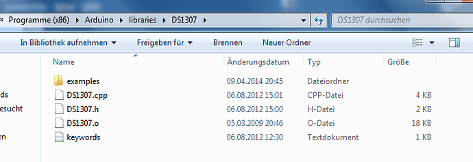

Die library ist : #include <DS1307.h> und Anhang :
Wir müssen wissen, welche Bibliothek Du einsetzt. Post den Link, von wo Du sie heruntergeladen hast. Wie sie heisst, hattest Du uns schon mitgeteilt, aber es gibt viele verschiedene Bibliotheken, die diesen Namen tragen und wir können nicht erraten, welche davon Du bei Dir einsetzt.
Diese Bibliotheken sind nicht fehlerfrei, nur weil sie im Internet zum Download angeboten werden. Unter Umständen hat genau diejenige, die Du einsetzt, einen solchen Fehler, aber den können wir nur aufspüren und beseitigen, wenn Du uns sagst, wie wir zum Source-Code kommen.

Mit welcher? Oder hast Du alle durchgetestet? Die RTClib.h ist übrigens auch eine DS1307 Lib. Falls Du Deine Lib gemeint hast, da hast Du uns immer noch nicht verraten, welche Du eingesetzt hattest.
Oh Mann, ich stelle mich wirklich dämlich an > siehe Anhang

Das ist die RTClib, mit dieser funktioniert es ja, da nützt also wenig. Wenn ich die Bibliothek sehen wollte, dann jene, die nicht funktioniert, vielleicht hätten wir Dir dann sagen können, weshalb sie nicht funktioniert.
