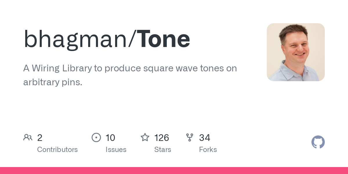

Das Beispielprogramm "DTMFTest" aus der TONE -Lib meldet bereits beim kompilieren Fehler.
- ist der LEONARDO nicht geignet? Mit welchem Arduino geht es?
- ist es ein Fehler in der Lib?
schöne Grüße Stefan

Ich habe sie über die Bibliotheksverwaltung heruntergeladen.
TONE by Brett Hagman Version 1.0.0
> **[Issues · bhagman/Tone](https://github.com/bhagman/Tone/issues)**
> A Wiring Library to produce square wave tones on arbitrary pins. - Issues · bhagman/Tone

habe die Lösung selber gefunden 🙂
Auf der oben genannten Seite ist in einem Komentar ein Link zur passenden Datei:
[https://github.com/bhagman/Tone/files/7181641/Tone-leo.txt](https://github.com/bhagman/Tone/files/7181641/Tone-leo.txt)
Ob die beiden Töne ausgegeben werden kann ich erst heute Abend testen.
Gruß Stefan
