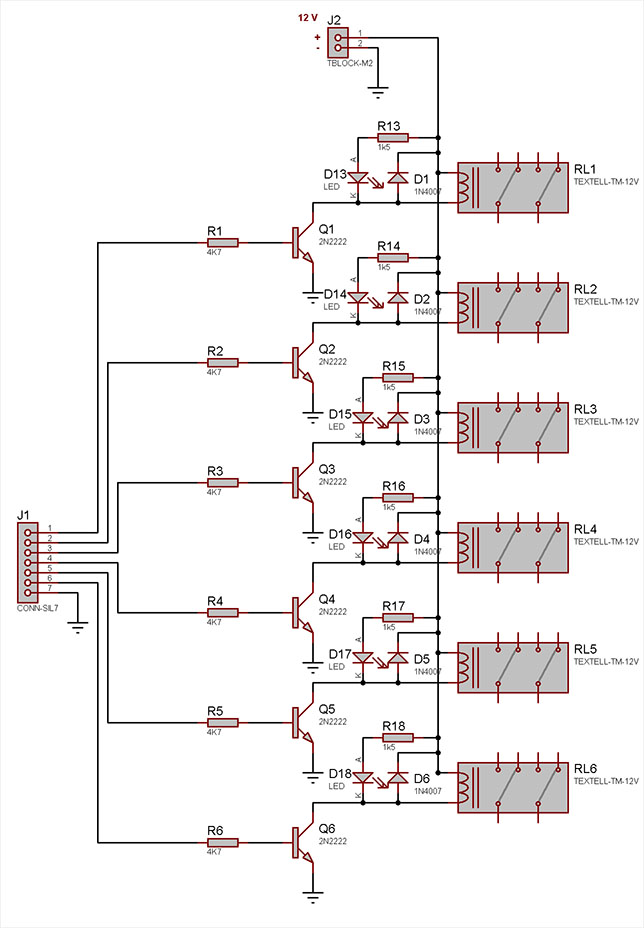

Ciao a tutti ho un problema,
Allora ho una scheda relè costruita da me con 6 relè che accendono un led. La mia idea è quella di controllare i singoli relè quindi accendere i led da pagina web usando arduino.
Lo sketch usato da me funziona fino a 4 relè poi quando vado ad aggiungere l'utilizzo di un quinto relè smette di funzionare. credo sia un problema di interazione tra html e arduino..volevo sapere come posso risolvere. Ecco il mio sketch
grazie

Magari posta lo schema della scheda relè che dici di aver realizzato e le connessioni con arduino, la mia impressione e quella di Guglielmo è che ci siano problemi di assorbimento corrente. Rischi di danneggiare anche Arduino!
Allora la schedà rele è alimentata da un alimentatore a parte da 12 VOLT. Mentre i relè sono pilotati da un transistor 2N22.. dite che può essere lì il problema?

Ho allegato lo schema della scheda relè che utilizzo
Ma hai fatto quello che ti ha detto @UWE ?
