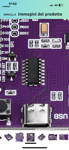

La scheda che hai selezionato però non credo che usi lo stack USB integrato nel chip perché mi sembra di vedere il classico adattatore USB/TTL e se cosi fosse non va bene per fare un HID USB (potresti farlo solo BT).
Io andrei più su una dev-board con la doppia USB tipo [questo prodotto](https://www.amazon.it/DevKitC-WROOM1-Scheda-sviluppo-Bluetooth/dp/B0CLD4QKT1/) cosi non hai alcun limite.

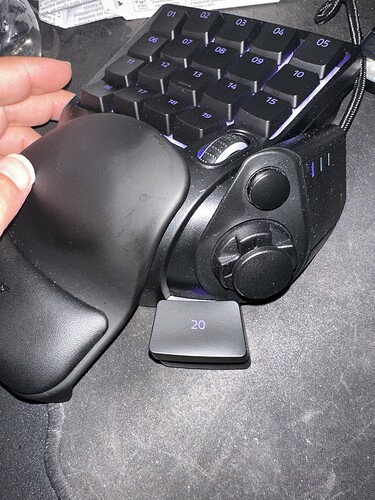

Grazie mille ancora per la risposta però ti dico la verità la esp32 s3 personalmente la vedo molto più semplice da collegare confronto al prodotto che mi hai mandato perché lo schema dei pin è praticamente uguale all’arduino uno con gli analogici da un lato con i 5V e la terra e dall’altra parte i canali digitali. In più stavo vedendo bene e la porta usb che c’è sopra mi sembra al 99,9% una porta type C se mi dici che è tanta roba e personalmente la vedo anche più semplice come installazione perché più famigliare all’altra che ho preferirei prendere quella. Però ovviamente dovrei solo capire se ha L’usb nativo che scusa per la mia ignoranza non riesco a capire da dove si vede questa cosa
 ![IMG_5419](https://europe1.discourse-cdn.com/arduino/original/4X/5/1/4/51482ed1eccf62571174b3963c1ba271ee73f5e7.jpeg)

Occhio che del pin 5V non te ne fai nulla perché questa è una MCU che **lavora a 3.3V** e quindi questa è la tensione di riferimento che devi usare anche con eventuali moduli aggiuntivi (se dovessero servire).
Comunque il chip che si vede nell'immagine che hai allegato è un CH340 quindi ti confermo che con questa scheda non hai accesso alla USB nativa dell'ESP32, o meglio **non hai un connettore già predisposto** allo scopo anche se potresti aggiungerne uno esterno cablando "manualmente" i segnali USB D+, D-, GND.
Visto che sembri orientato all'acquisto dell'ESP32 ti segnalo la libreria [ESP32-BLE-Gamepad](https://github.com/lemmingDev/ESP32-BLE-Gamepad/) che ti semplifica (e di molto) la configurazione del tuo dispositivo come un gamepad HID. Attenzione però che non è ancora compatibile con la versione 3.0.0 del [core ESP32 per Arduino](https://docs.espressif.com/projects/arduino-esp32/en/latest/installing.html) che dovrai installare per poter usare quella scheda con Arduino IDE.
 ![image](https://europe1.discourse-cdn.com/arduino/original/4X/1/3/3/133cedf2c2c459175d69812bd49c161c9a31b95f.png)
