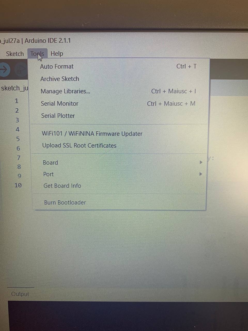

la voce processore dove la trovo? l'unica cosa che ho trovato con bootloader è "burn bootloader"
La butto lì, alla voce "Processore" magari? :sunglasses: :innocent:
non c'è
Scusa, ma intanto magari specificare quale versione di IDE stai usando potebbe aiutare non credi?
Secondo, stando a quello screenshot (magari la prossima volta invece di fare una foto usa i tasti Win+shift+S che ti permette di catturare una porzione di schermo che poi ti basta incollare qui) tu NON hai selezionato nessuna board, come pretendi di vedere e selezionare il processore?
Seleziona la board, e vedrai che il menu diventerà così:
