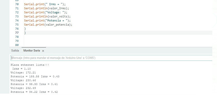

En esta parte del código, todo funciona bien. El problema viene cuando añado la siguiente parte, la encargada de enviar las mediciones a ubidots.

Si borro esta parte, el sensor mide correctamente. Aqui otro ejemplo

Y por otro lado, efectivamente con un serial print, consigo visualizar perfectamente los resultados y mediciones por el monitor serie.
El problema es cuando intento la última parte, que entonces el sensor de voltaje únicamente hace mediciones de -1,61. Las mediciones se registran en ubidots y puedo visualizarlas a través de el, pero son incorrectas.
No le encuentro ninguna lógica, esto está acabando conmigo
¿No debería ser: valor_voltaje = volts ?
Cual es el sentido de esto? No lo utilizas despues no?
Irms = valor_corriente;
  potencia = valor_potencia;
  volts = valor_voltaje;
Quiza te afecta el delay a las mediciones, prueba comentando todo lo de Ubidots y dejando el delay a ver si tambien te imprime mal las mediciones. Si ese fuera el problema pasa a millis
Yo uso Ubidots pero con ubidots.send(); no con ubidots.sendAll();
