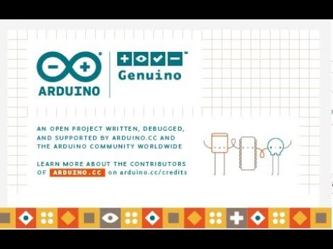

Bom, eu possuo o Uno e o Mega. O problema de "Acesso negado", ocorreu com ambos. Não teve nada relacionado à versão, etc. Também não foi a atualização dos drivers. Consegui resolver o problema com este tutorial. Espero que te ajude :slight_smile: :
