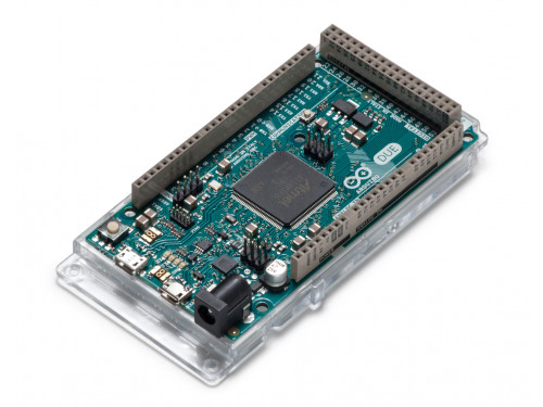

Ciao a tutti, ho un problema con arduino due quando l alimento dalla porta Vin , praticamente se gli do 9 volt ,sul cavo USB che va al portatile mi ritrovo 7 volt e li mi va in protezione il portatile , è una cosa normale? Ho sbaglio io qualcosa?
Arduino due lavora con una scheda Shield che per forza alimenta arduino con 9 volt

Originale.... ho alimentato arduino due senza shield nuda e cruda sul vin da 5 ,7,12 volt e sull' USB mi dava una tensione di 2 volt in meno di quella che impostavo
E' guasta, gli Arduno DUE Originali hanno un apposito circuito per interrompere l'alimentazione da USB nel caso si utilizzi l'alimentazione da Vin ...

Inoltre, se guardi lo SCHEMA vedi che, in basso a destra c'è la sezione con i MOSFET che interrompono appunto l'alimentazione che arriva da USB in presenza di Vin.

ciao a tutti ,fatto prove con scheda nuova e mi da lo stesso problema
, scheda collegata con usb portatile e se nel Vin/Jack collego batteria 9 volt mi spegne portatile e su uscita usb arduino mi butta fuori 7 volt
aggiornamento.... se accendo prima arduino e dopo 30 secondi do corrente al vin non succede nulla , se alimento prima arduino senza aspettare dei secondi e inserisco usb salta tutto... non capisco

ho un UNO cinese, nel quale l'alimentazione esterna torna nell'usb e quindi nel pc.
Ho messo un diodo schottky 1A, con caduta 0,2 volt in serie all'alimentazione USB, devi tagliare il cavo, ed ho risolto.

Ma quello è tutt'altro problema di cui si è parlato mille volte relativo al mancato avvio del programma all'accensione e nulla a a che vedere con il tuo che, ripeto, mi sembra strano dato che sei l'unico, con degli originali, ad averlo ... ::slight_smile:
Comunque, il "detour" che ti ha indicato Stilita, e che funziona bene con i "cloni" cinesi (in cui, a volte, il sistema di switch delle alimentazioni non va), ti dovrebbe risolvere il problema ...
