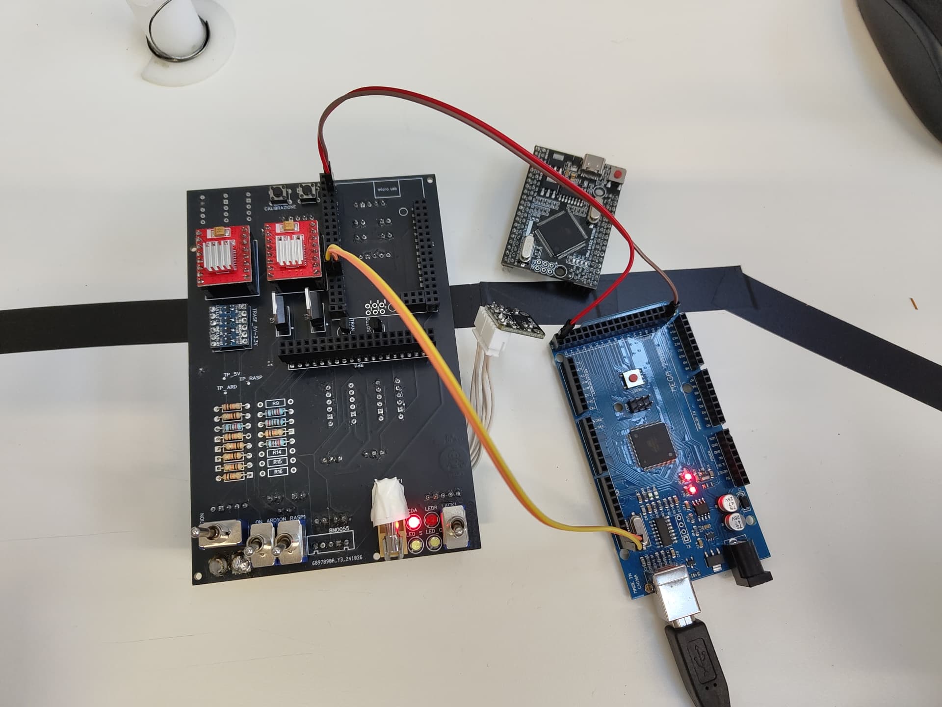

Allora i sensori funzionano con Arduino mega 2560 ecco qui la foto...
Ho appena riprovato con il mega 2560 pro e funziona....tipico scherzo dell'elettronica!
Allora come detto prima i sensori vanno ma dopo tanti tentativi sembrano andare a loro voglia.....forse sono i connettori che ho crimpato? Qualche idea del perchè facciano cosi?
