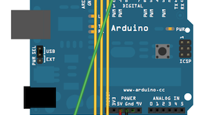

Buongiorno a tutti... Oggi stavo smanettando con arduino... Sono arrivato a scricare un programma di Atmel che si Chiama Flip.. Ho collegato arduino al pc... Ho impostato il mio processore.. E poi per sbaglio ho CANCELLATO TUTTO QUELLO CHE C'ERA SUL MIO MICROPROCESSORE, incluso il Bootloader... Adesso, arrabbiatissimo con me stesso vi chiedo... C'è un modo per riscrivere il Bootloader di Arduino sul microprocessore? Quando collego Arduino al PC non mi da piu COM9, ma bensi ATmega16u2...

Spiegazione piú dettagliata: Ti serve un programmatore ISP. Con questo puoi mettere il Bootloader sul Atmega328. Un arduino UNO puoi programmarlo in modo che puó fungere come programmatore ISp. Questo é descritto nel primo link di milord85.

Flip non scrive sull'Atmega328P ma sul convertitore seriale/USB, quel piccolo chippino nero accanto alla porta USB della scheda. Tu hai cancellato il firmware presente in esso, tant'è che ora infatti il computer non riconosce più la scheda come periferica seriale ma vede il chip e basta. Devi riscrivere sopra il firmware del chip, che è contenuto nella cartella /hardware/arduino/firmwares/atmegaxx2
