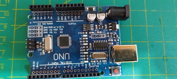

como lo digo en en titulo, este arduino tiene el ch340, en windows 10, ya he probado distintas versiones del drivers y del ide de arduino desde el 1.65 hasta el 1.8.19, carga el sckecht la barra de progreso permanece un tiempo en full y tira eel mensaje, lo malo es que el sckecht funciona
```cpp
Arduino:1.8.19 (Windows 10), Tarjeta:"Arduino Uno"
El Sketch usa 860 bytes (2%) del espacio de almacenamiento de programa. El máximo es 32256 bytes.
Las variables Globales usan 15 bytes (0%) de la memoria dinámica, dejando 2033 bytes para las variables locales. El máximo es 2048 bytes.
avrdude: stk500_loadaddr(): (a) protocol error, expect=0x14, resp=0x10
avr_read(): error reading address 0x0000
    read operation not supported for memory "flash"
avrdude: failed to read all of flash memory, rc=-2
el puerto seleccionado avrdude: stk500_recv(): programmer is not responding
 no existe o tu placa no esta conectada
para volver a cargar debo desconectar y conectarla, eso no ocurre en una con windows 7.
segundo problema e ningon programa para cnc dunciona se conecta y cuando le doy empezar a funcionar da error no importa el windows 7 o 10, por lo menos si no sirve para cnc, que sea para experimentos, pero ya no se que hacer

Lo único que se me ocurre es que tenga un problema de bootloader en el atmega328p.

Puedes subir una buen foto del susodicho arduino donde podamos apreciar su construccion?

este es el susodicho

yo decia si no sera el cristal que es un 35% mas grande, y que eso destabilize el ch340, porque despues depues funciona bien, por lo menos con los skecht que he subido, el grbl funciona bien, siempre que sea manual, si le cargo una figura y que lo frese, chau comienza como mucho y corta.

Descarto el cristal, coloque desde 4 mhz hasta 20 mhz, no se corrigue, de bronca lo deje con uno de 13 Mhz

Cuando intento cargar el bootload me tira este error
```cpp
avrdude: Yikes! Invalid device signature.
         Double check connections and try again, or use -F to override
         this check.
Error quemando bootloader

ahota tira este error, al cual le cambie la direccion por 1E 95 14 por un tutorial que lei pero sigue igual
```cpp
avrdude: Expected signature for ATmega328P is 1E 95 0F
         Double check chip, or use -F to override this check.

la device signature no era 1E 95 14 era 1E 95 16, pero le cargue el botloader con el soft avrdudess, es un atmel328pb, para el cnc descartado, pero para uso de proyectos comunes safa, si activas verificar codigo despues de subir sigue tirando errores de comprobacion.

Aunque parezca que el atmega328p y el atmega328pb sean iguales la verdad es que el segundo es distinto del anterior. La carga del bootloader por defecto del ide dará problemas, y la configuración puede variar bastante.
Cuando tengo algún chip "raro" que no se corresponde exactamente con alguna placa del IDE suelo recurrir a cores externos. En este caso quizás lo mejor sea programar con el [Minicore](https://github.com/MCUdude/MiniCore) que trae soporte para los micros atMega328 en su variante PB y usa un optiboot modificado como bootloader.

victorjam, instale minicore, estan trucho este Atmel328PB, que cuando seleciono la variante 328PB, da error al cargar ahora si le pongo 328P/328PA funciona, probe creo con todas las opciones, es de risa, debe ser uns modelo nuevo 😁, todavia no esta en los drivers 😃 pero funciona, no creo que influya mucho en 328P 328PA con 328PB

La verdad, me parece que esa placa es rara de narices 🤣 🤣 🤣 🤣

si me olvide comentarte, el platformio con vs code, cargas pero te tira errores, el ide 1.8.19 de arduino funciona el minicore pero como 328P/328PA, el ide 2.0.3 como arduino comun 328, por ahi te tiran un error desconecto y conecto de nuevo, y el AVRDUDESS con cual actualize el la primera vez el bootloader lo ve como atmel328PB, o capaz es un modelo a gusto del cliente, muta 😁 😁
