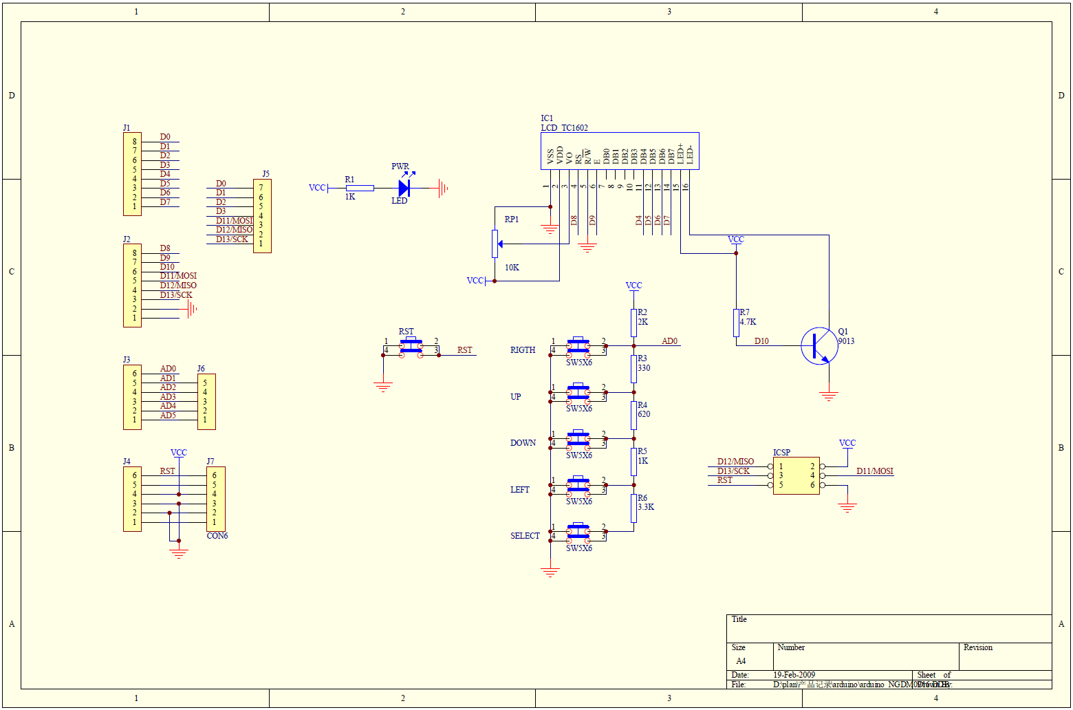

Comentaron por le foro que esta shield tiene un importante fallo, si os fijáis la alimentación del LED del LCD no esta limitado por ninguna resistencia.
Estos chinos se copian unos de otros y la mayoría de estas shields tiene ese "bug".

Hola a todos, se que es algo antiguo el post pero como he recibido un shield de la misma marca aunque de distinto origen, al probar he visto que lso valores de UP y Down no coinciden, varían algo a lo cual aporto aquí el diagrama para quien quiera probar.
en micaso no ah hecho falta cambiar nada sobre el potenciometro. ha sido conectar, y funcionar a la primera.
