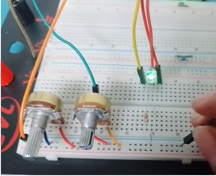

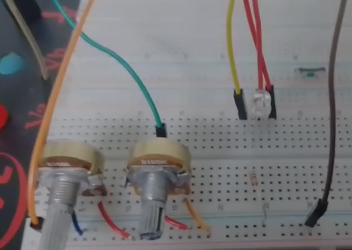

Saludos a todos. Al momento de realizar una conexión con una led RGB, y conectarle al GND del arduino, es como si ocurriera un cortocircuito y la led se apaga,
pero funciona cuando no le conecto a tierra.
Además ya le probé en cambio poniéndole una led normal y si funciona aún estando conectado al GND, pero cuando le vuelvo a conectar la led RGB, ya no funciona. ¿Qué podría ser?.

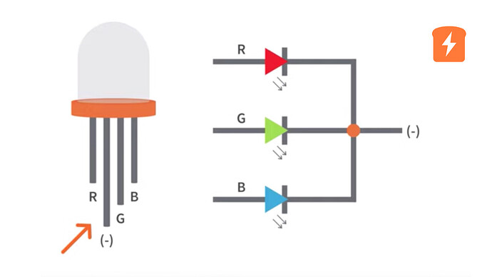

Revisa si es anodo o cátodo común
Algo está mal, el LED no debería encender (ninguno de los 3 que lo conforman) sin masa (GND).
