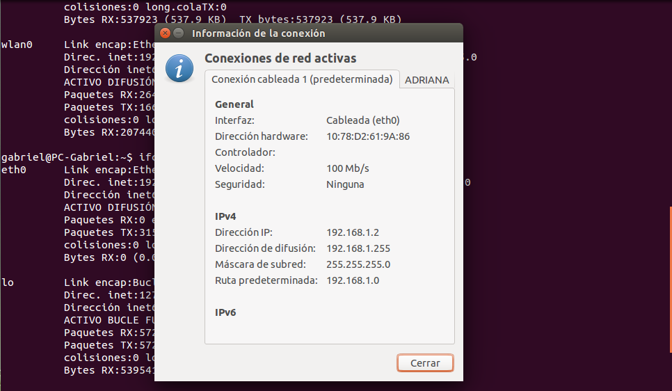

Voy a realizar un proyecto donde pueda manipular las salidas y leer el estado de sensores desde web en una red local (no es indispensable en este momento conexión a internet). Dispongo de un arduino MEGA 2560 y un modulo ethernet W5100, estoy probando con el ejemplo que trae arduino "WebServer". Conecto directo el cable rj45 desde el modulo a la PC y todo anda perfecto. Ahora bien, cuando trato de conectarlo mediante router no me responde, probé con cables cruzado y directo entre el modulo y el router y obtengo el mismo resultado. Ademas probé con distintos router, cableados y wireless. La IP está dentro del rango, no esta ocupada por otro dispositivo, mirè varios tutoriales, videos, acá mismo en el foro y hago todo al pie de letra.

Hago ping a la IP que pongo en la arduino y no responde (es como si simplemente no huiera nada) aunque los leds de TX y RX del modulo parpadean cada tanto y los de conexion se encienden bien.

Pon tu código de arduino, y en tu pc ejecuta ipconfig /all y pega la respuesta también.

Haz una prueba, conecta tu PC al router y en CMD escribes ipconfig. Esto te dara al IP de tu PC y el gateway, publica esa informacion aqui junto con tu Sketch. para asi ver si estan en la misma subred tu Arduino y tu PC.
Otra cosa que puedes hacer es establecer a tu PC una IP del mismo rango que tienes en el Arduino y probar la comunicacion, ya que si usas DHCP tu PC tomara la IP que comunique con el router.

Me llama la atención que no haya puerta de enlace, y que la ip sea 169.254.x.x ya que esa ip, es la que asigna windows automáticamente, cuando no hay un dhcp disponible.
Con el pc conectado al router, ¿tiene esa misma ip?
justamente iba a decir lo mismo. Como es que tu ip da 169.254.x.x tienes algo mal ahi.
O te estas conectando a un enlace wifi y no usas tu router y tu crees que si.
No estas conectado al router, eso es obvio.
Ahora probe en una pc con Ubuntu...
IPAddress ip(192,168,1,3);
