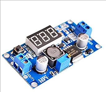

Debo agregar, que las pantallas de gran formato (arriba de 4.3"), incluyen sistemas de retroiluación que demandan bastantes mA. Considera ese aspecto.
Existen break uts DC-DC basados en el chip LM2596, que te permiten ajustar la alimentación de la retroiluminación, sin agregar efectos indeseables por la variación PWM.
