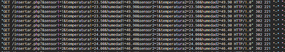

El caso que como he comentado unos post mas atras , me encuentro con el problema de que necesito una ip fija en mi PC para desde un script de PHP acceder al XML con los datos y subirlos a mi base de datos MYSQL.
No dispongo del servicio de ip fija y los redireccionamientos de DNS me dan mucho quebradero de cabeza (ya he probado varios gratuitos y fatal)
Asi que como comente, quizas la mejor opcion sea mandar los datos por peticion POST a la base de datos.

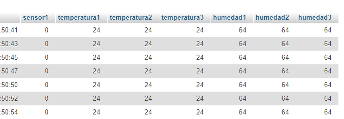

Por otro lado , la tarde (que buenos son los Domingos para estos menesteres jejeje) la he dedicado a subir los datos directamente a la base de datos MYSQL de mi VPS, tras varias pruebas, leer, estudiar, mirar y comprobar, he llegado hasta este punto, ya de aqui no paso.
Ahora mismo mando los datos de cada TX al RX , este los recibe correctamente , pero al subirlos con GET a mi MYSQL , solo envia los datos de uno de los TX.

Si miro el log de mi MYSQL , muestra esto:
Vemos que siempre sale sensor1 y tanto en temperatura1 como temperatura 2 etc... sale el mismo valor.
Quizas una captura de la base de datos sirva tambien para velo mejor:
Creo que en los codigos de TX no hay problema, es en el RX , pero no doy con la tecla.

Cuando lo subo a mi base de datos , unas veces graba el TX1 en las dos lineas de sensores y otras veces el TX2
Como se puede observar, en sensor1=2(el TX2) pero en sensor2=2 , osea el mismo , despues de unas lineas entra el TX1 y asi , pero no los diferencia correctamente.
No se si es ya problema de mi codigo PHP o que leches, pero no doy con la tecla por mas que cambio y miro.

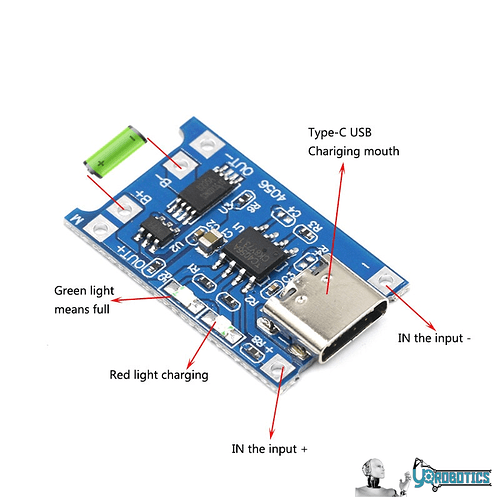

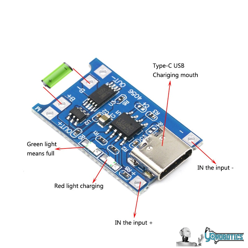

El tema de las baterias , podria hacer funcionar cada nodo , con una 18650 ??
Si, te aconsejo comprar cargador con protector.
Tp4056 con protector como éste.

Que alimentaría dicha placa, ese nano?
Tendria que alimentar , el nano junto el dht y nrf24l01
1A es mas que suficiente.
El Tp4056,cargador de la 18650, puede programarse (cambiando una R) para el régimen de carga que gustes.
Tengo 4 de estos funcionando hace meses en el mismo enfoque que tu y todo funciona perfecto... la bateria va de 4.2 a 3.X no recuerdo el valor (pero no baja de 3.2) y vuelve el ciclo. Luego te paso una imagen.
