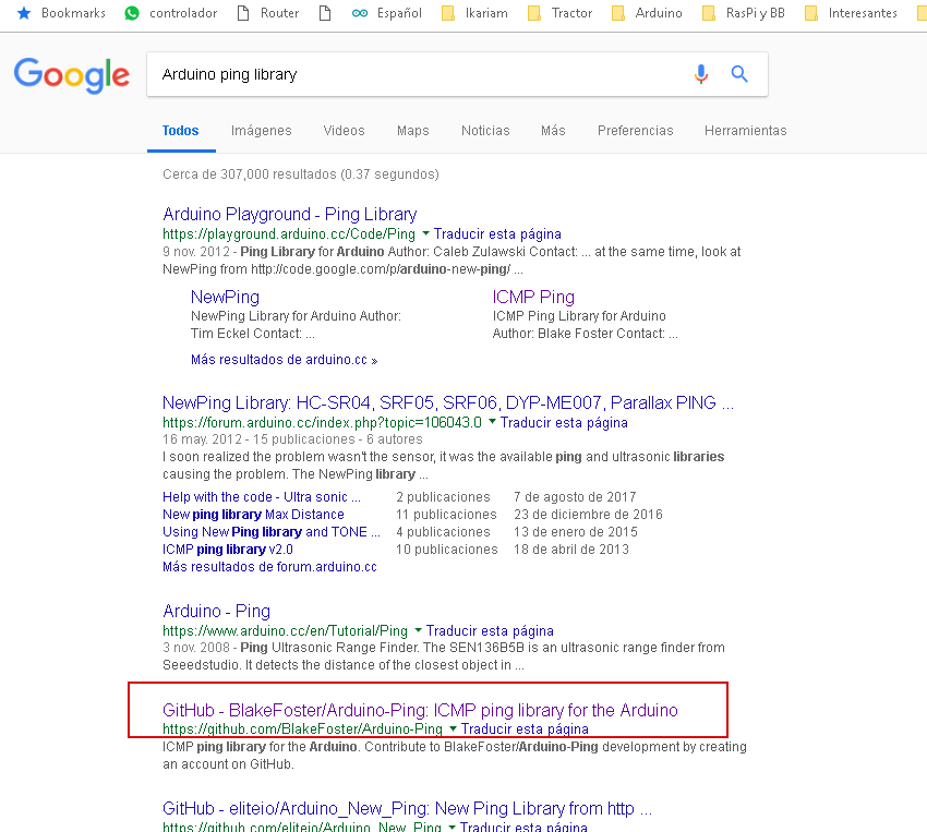

Hay una librería que hace ping, no se si respondo tu consulta.
Arduino ping library en google y la encuentras. La he probado y funciona bien
Hasta donde he podido leer (cientos de resultados) son, o librerias para ethernet o librerias para el sensor de obstaculos "Ping"... :confused:
Ahi se ve lo que te decía GitHub - BlakeFoster/Arduino-Ping: ICMP ping library for the Arduino
