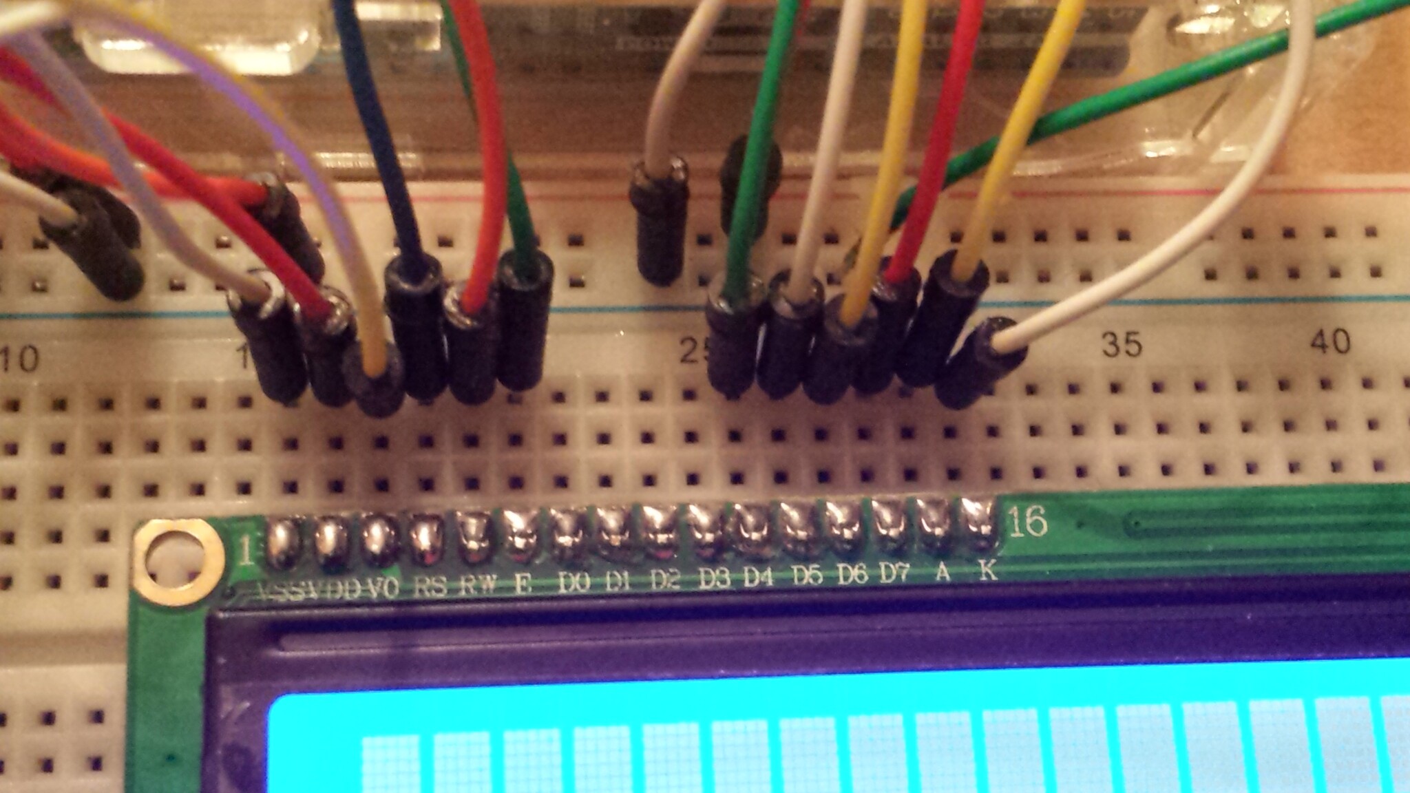

Ciao a tutti è da un paio di giorni che cerco di collegare il display ad arduino ma senza successo. Mi appaiono tutti i caratteri della prima riga illuminati. I collegamenti sono fatti bene e cercando in rete non ho trovato nulla che le guide riportassero negli errori. Mi aiutate? Grazie
Ricontrolla le saldature sul display
Saldature?..no l'ho comprato già montato e tra i pin non ci sono sbavature
"IL" display non esiste. Ne esistono molti. Posta foto del display, magari linka dove l'hai comprato. Anche foto di come lo hai collegato. E quale Sketch/libreria usi.
SENZA info non possiamo aiutarti. :confused:
Si scusami, eccolo. i collegamenti sono fatti bene. Il codice è quello tra gli esempi del programma aarduino.il display l'ho preso in un kit.
Puoi postare per favore il link del kit che hai preso, lo sketch usato e una foto (o meglio lo schema dei collegamenti) fatti? Altrimenti dubito che qualcuno ti possa dare una mano :wink:

Questo è lo schema dei collegamenti. Li ho controllati e ricontrollati più volte.

Non è per sfiducia, ma ... una foto nitida dei collegamenti puoi aiutare ad individuare eventuali problemi ...

le foto in allegato credo siano utili a poco a causa della loro imprecisione dovuta alla difficoltà di fotografare pin di arduino e del display :confused:
nessuna soluzione? mi servirebbe per presentare un progetto domani
Ovviamente per prima cosa controlla di aver collegato i pin esattamente come indicato nello sketch.
Poi hai verificato il trimmer del contrasto (ossia non solo il collegamento tra +5 e GND, ma anche non lo avrai magari lasciato al massimo/minimo)? Hai provato a muoverlo e vedere se cambia qualcosa? Il backlight si accende?

si chiaramente il trimmer del contrasto l'ho abbassato per verificare ma non cambia nulla.in effetti è come se non arrivasse alcun comando al display. per la questione dei millisecondi, questo è lo sketch originale presente nelle librerie di arduino, copiato da il sito sopracitato senza chiaramente apportare nessuna modifica

se in questa stringa non devo aggiungere nessun valore non vedo quale possa essere il problema....i pin sono collegati nel modo giusto
