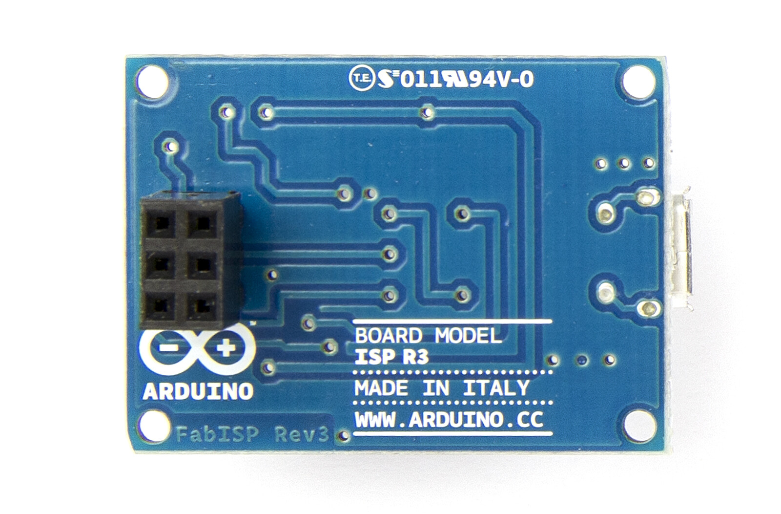

Ho acquistato un ArduinoISP rev. 3 basato sul modello FabISP (parlo dell'originale no cloni). Il problema è che scaricando i driver da qui quest'ultimi non si installano e mi dice la solita tiritera "impossibile installare il software driver . . ." :o :o
Potevo capire i cloni, ma uno se acquista un prodotto valido è anche per avere una certa tranquillità nel trovare ed installare driver e compatibilità software. Il bello è che c'è scritto nella pagina del prodotto "After Windows installs the driver you should see the Arduino ISP in device manager without the warning symbol. Now you're ready to use it."
... :o Magari.

Allora, ho provato ad installare le librerie libusb0 versione 1.2.6.0 con la procedura descritta praticamente ovunque. Dopo aver selezionato ArduinoISP dall'apposito menù provo a caricare il blink con "carica tramite un programmatore" ma viene fuori
Lo sketch usa 1.030 byte (3%) dello spazio disponibile per i programmi. Il massimo è 32.256 byte.
Le variabili globali usano 9 byte (0%) di memoria dinamica, lasciando altri 2.039 byte liberi per le variabili locali. Il massimo è 2.048 byte.
avrdude: Error: Could not find USBtiny device (0x2341/0x49)
Soluzioni?

Sei sicuro che hai la versione Arduino.cc e non Arduino.org?
Hai provato di chiedere aiuto / sostituzione dal venditore dove lo hai comprato?
Come ti ha detto Uwe ...
  1. Dove lo hai acquistato
  2. Quando lo hai acquistato
  3. Controlla se sul retro c'è scritto Arduino.cc (... che non lo produce più) o Arduino.org (... che ancora lo produce)
Se è un prodotto di Arduino.org ... ho idea che dovrai utilizzare il loro IDE e dovrai rivolgerti a loro ... ::slight_smile:
Guglielmo
Raga avete ragione è arduino.org

E' un prodotto che Arduino.cc non fa più ... devi cercare su Arduino.org o chiedere sul loro forum di supporto ... ::slight_smile:
C'è una sezione che parla anche del ISP e dove mi sembra ci siano i driver per Win :wink:
Guglielmo
Fatto e trovato i driver da smartphone. Appena posso li provo e vi aggiorno. Si differenzia il nome dello zip da quello di Arduino.cc poiché vi è interposto org nel nome del file..
Faccio bene a pensare a questo punto che per utilizzare arduinoisp (org) devo utilizzare il loro Ide mentre per usare il mio arduino.cc originale devo utilizzare l'Ide di cc?
O potrei usare solo l'Ide cc?

Basta che scarichi i suoi driver dal loro sito, ovvero qui.
m_police:
Mmmm ... per i driver DEVI usare sicuramente i loro (hanno il loro USB VID), ma, una volta installati i giusti driver, in teoria credo che sia indifferente l'IDE che usi :wink:

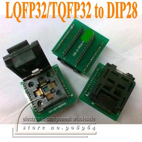

Ho acquistato questa periferica nella speranza di riuscire a caricare il bootloader in arduino vergine (atmega328p-au) con adattatore tqfp32 to dip28. Aimeè, non ci sono riuscito. Fortunatamente mi è arrivata questa shield e devo dire che ha scritto il bootloader in meno di 2 secondi. Io la consiglio vivamente. Nello specifico mi sono limitato a collegare tramite dei cavi i positivi, gnd, reset, 13, 12, 11, osc1 e 2 alla shield, ho caricato l'esempio arduinoisp, impostato Arduino as isp con porta corrispondente e Burn. Attesa < 2sec e a primo colpo avevo l'impressione che non avesse fatto niente talmente è stato veloce. Ma l'Ide non restituiva nessun errore anzi dava conferma della scrittura. Allora poi ho tolto l'atmega328p-pu da sopra la board di Arduino e ho collegato il minimo indispensabile dall'adattatore con l'aggiunta di tx ed rx e led pin 13. Esempio Blink e Puff. ..il Blink funziona. Ma scusate detto ciò perché non riuscivo a scrivere il bootloader con ArduinoIsp. Se non leggevo male da qualche parte dicono che da problemi con lo standalone. Vero? Grazie a tutti per le risposte e scusate per la risposta in ritardo.
Ma il quarzo con i condensatori nello stand-alone li hai messi?
PaoloP:
PaoloP io ho questo e l'ho collegato con dei cavi allo zoccolo di Arduino uno (rimuovendo l'atmega328p-Pu originariamente alloggiato nel dip28) quindi il quarzo ha usato quello della scheda. Questo solo dopo aver scritto il bootloader con la shield citata prima. Diciamo che non è un standalone vero e proprio quello usato per caricare lo sketch, anzi non lo era per niente. Comunque poi ho provato a mettere l'adattatore su breadboard e led rosso con resistenza su pin 13 e funziona (ovviamente con quarzo condensatori pullup su reset 5v e gnd). Adesso configurato in standalone non riesco a caricare gli sketch. Ho collegato il convertitore seriale con lo standalone (tx to rx, rx to tx, 100nF ceramico su reset, 5v e GND) ma non carica. Ho provato anche ad andare di reset manuale ma niente. Suggerimenti?
Il convertitore è "buono" perché su arduino uno usando il reset manuale carica lo gli sketch (il dtr non sono mai riuscito ad usarlo, non ha mai funzionato con me e non so il perché).
