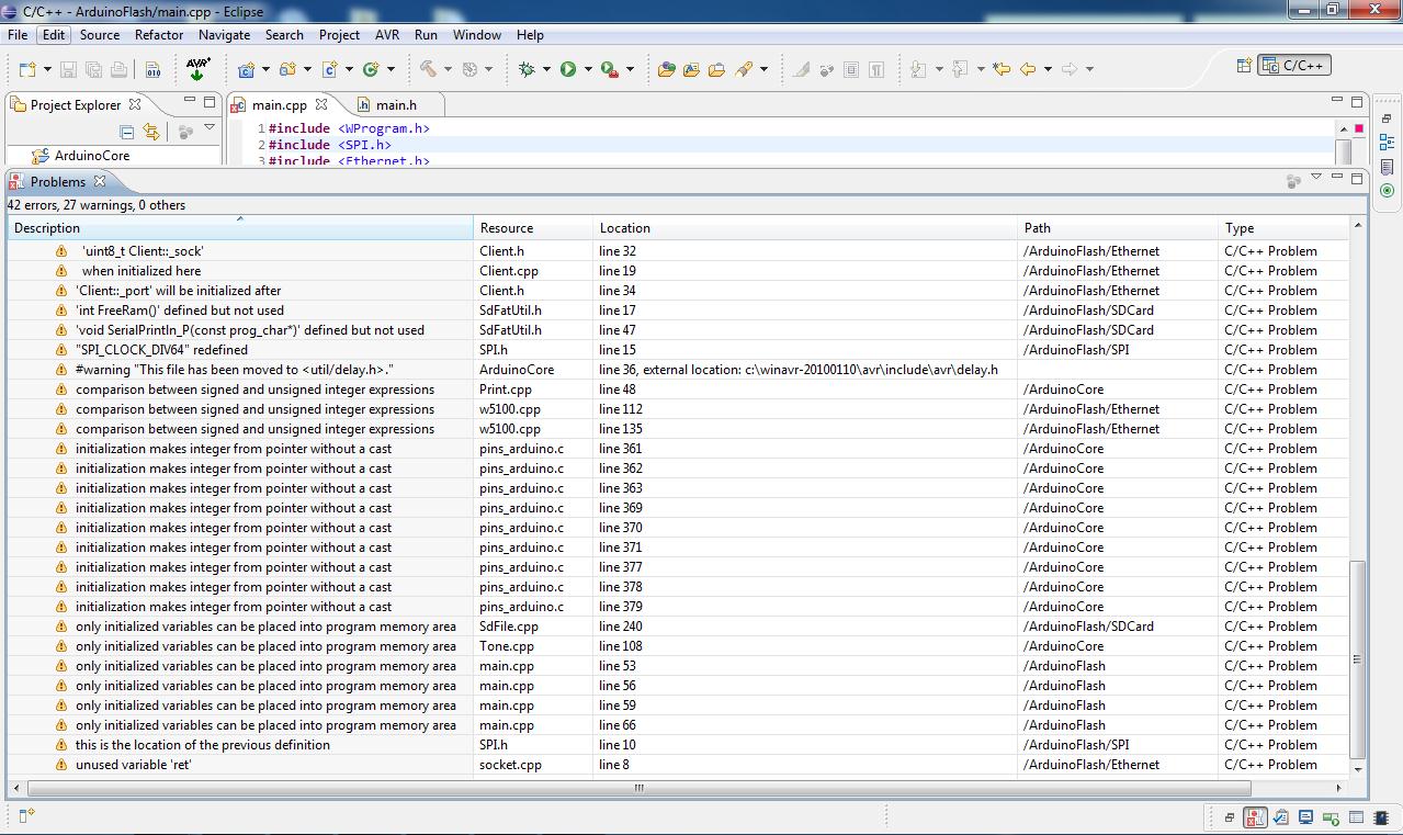

alla fine ho trovato una soluzione, io uso Mac e Linux, però ho trovato una guida su un sito russo per configurare Eclipse Indigo con Arduino e relativo AVR Plugin in ambiente Windows, ho provato e sembra che funzioni bene;
unico problema è che non riconosce "Serial" e segna un errore, si può risolvere con: "HardwareSerial Serial;" ma in compilazione da errore perchè già dichiarato, poi alla fine ho tentato una prova e sembra che funzioni, metto tutti i Serial all'interno di:
#ifdef DEBUG
#endif
in questo modo non vedo l'errore di eclipse, poi prima della compilazione aggiungo all'inizio del programma "#define DEBUG" e compilo, l'errore lo segna ma sembra che la compilazione vada a buon fine. Carico l'HEX su Arduino tramite Eclipse e funziona tutto senza problemi.

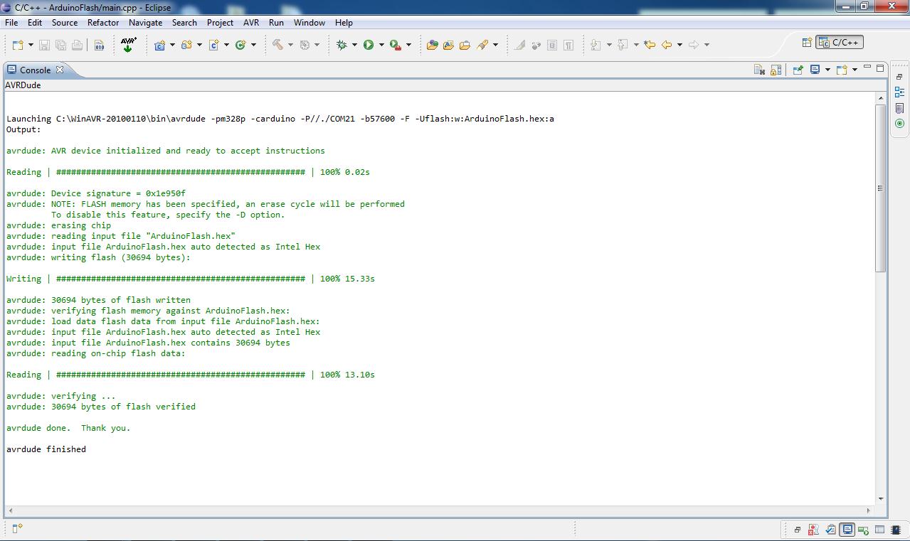

Ora se riesco a risolvere questo problema, che non capisco ancora molto bene (forse la dimensione 32054 bytes, ho superato la disponibilità dell'atmega328 di 54 bytes?), vorrei ritentare il tutto in amibiente Mac e Linux e di conseguenza postare una guida completa.
Grazie a tutti in anticipo.
mi rispondo da solo

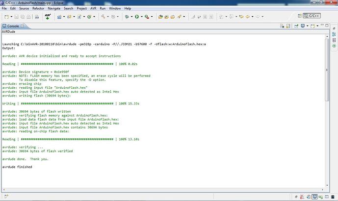

il problema è nella libreria scaricata da GitHub - adafruit/SD: fixes & updates to the Arduino SD library - totally in progress. works but in beta, però ho visto che è possibile riutilizzare gli esempi con la libreria base di arduino, io ho effettuato la prova con l'esempio "CardInfo", apportando alcune modifiche al codice; ora la compilazione e l'upload sono ok (di seguito il log):
Launching C:\WinAVR-20100110\bin\avrdude -pm328p -carduino -P//./COM21 -b57600 -F -Uflash:w:MyApp.hex:a
Output:
Reading | ################################################## | 100% 0.02s
avrdude: Device signature = 0x1e950f
avrdude: NOTE: FLASH memory has been specified, an erase cycle will be performed
To disable this feature, specify the -D option.
avrdude: erasing chip
avrdude: reading input file "MyApp.hex"
avrdude: input file MyApp.hex auto detected as Intel Hex
avrdude: writing flash (30628 bytes):
Writing | ################################################## | 100% 15.34s
avrdude: 30628 bytes of flash written
avrdude: verifying flash memory against MyApp.hex:
avrdude: load data flash data from input file MyApp.hex:
avrdude: input file MyApp.hex contains 30628 bytes
avrdude: reading on-chip flash data:
Reading | ################################################## | 100% 13.06s
avrdude: verifying ...
avrdude: 30628 bytes of flash verified
avrdude done. Thank you.
avrdude finished

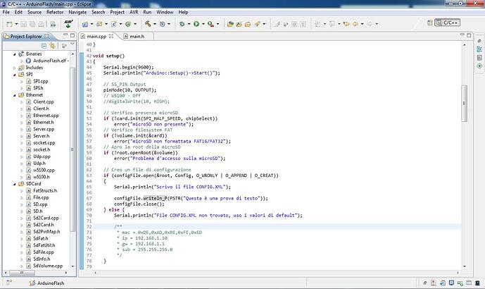

ora ho risolto tutti i problemi e sembra che funziona bene con Eclipse; c'è una sezione dove posso postare una guida, intanto per windows, oppure posso aprire un nuovo post?
Attualmente ho provato solo su Windows, ma in questi giorni ripasso tutto su Linux e Mac, che forse è meglio, unica cosa che ancora non ho provato è usare il debugger senza dover ogni volta scrivere il programma sulla board, ma farò anche questa prova.
unico problema riscontrato è che per poter utilizzare "Serial.???", devo aggiungere "HardwareSerial Serial;" all'inizio del programma e poi commentarlo prima della compilazione, altrimenti vedo un sacco di errori che effettivamente non sono errori ma eclipse non li riconosce e non sò il motivo, però quando compila il software non ha problemi anche se ti segna gli errori; ci sono solo un pò di warnings che sarebbero da correggere, per il resto tutto ok.
allego gli screenshot di windows e grazie ancora per i chiarimenti.

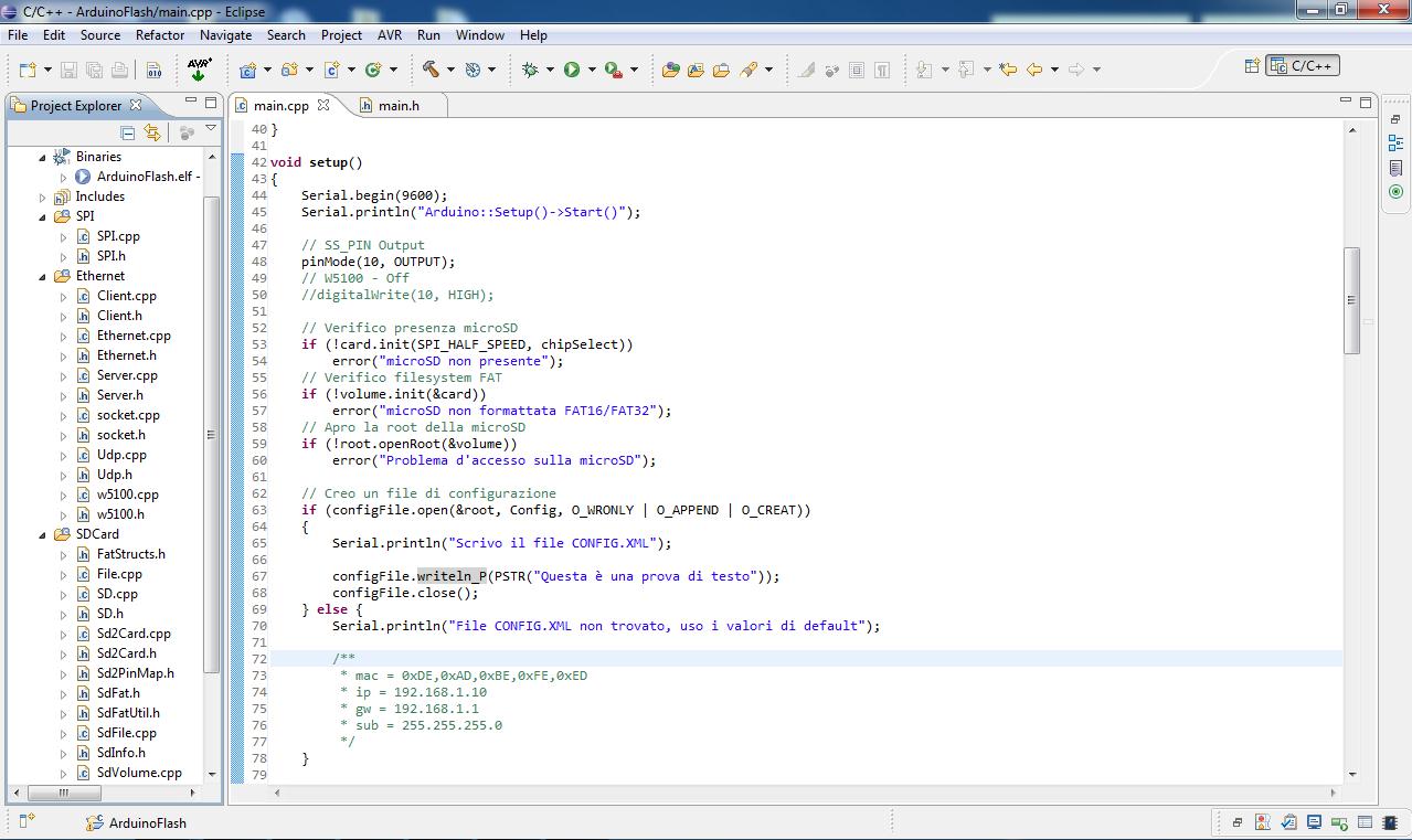

stò cercando di capire come funziona il playground per creare nuove pagine e pubblicare la guida, nel frattempo ho testato su Linux e Mac e funziona, però c'è da cambiare qualcosa sulla configurazione, niente di difficile; allego lo screen di mac che ho finito poco fa di configurare.
