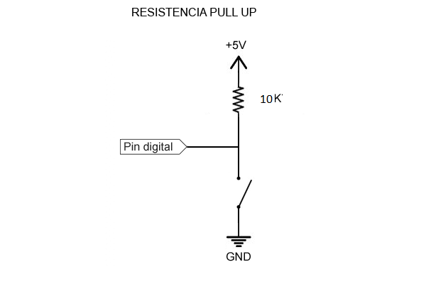

Tengo un anemómetro que quiero contar el numero de vueltas, cada vuelta es igual a un impulso. Tengo puesta una interrupción haciendo el funcionamiento bien, pero tengo el problema de que cuando completa una vuelta el anemómetro, en realidad no me cuenta una vuelta como debería, sino 3 o 4...según le de...
He comprobado con un osciloscopio si existía algún tipo de rebote... pero no es así y por eso os pido ayuda.
Imagen de como está hecha la conexión.
Gracias.

De todas maneras pense que tu imagen mostraba el dispositivo ademas deberías mostrar el programa y darnos informacion de cual es el tiempo mas pequeño entre mediciones, etc.

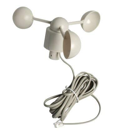

Hola si, te adjunto código y una imagen del anemómetro que internamente lleva un interruptor reed switch.
Gracias.
Saludos

Imagen del anemómetro:
