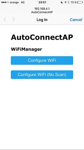

Prefiero la librería WifiManager que hace todo eso de modo mucho mas inteligente y profesional.
Y como es profesional ya guarda los datos en EEPROM y muchas cosas mas, la lista de sus características esta en inglés pero no creo que tengas problemas.
