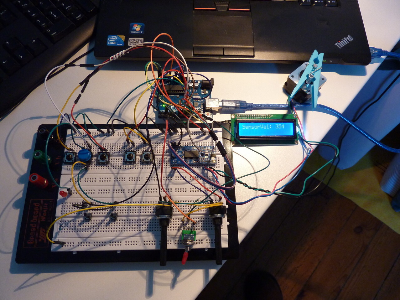

Bonjour,
Je rencontre un problème d'affichage de la valeur AO dans le projet suivant:
Configuration: carte UNO + afficheur 2x16 caractères en I2C
Projet: commande de moteur pas à pas avec 3 boutons poussoirs pour le sens et l'arret + 2 autres poussoirs pour une commande impulsionnelle avant et arrière. La maquette fonctionne très bien et est identique à celle ci: Drive a large stepper motor with an arduino Part 1 - YouTube
Tout se complique lorsque je veux lire la valeur A0, la valeur du potentiometre s'affiche correctement mais les poussoirs deviennent inopérants et donc on ne peut plus démarrer le moteur.
Je remercie d'avance ceux qui me permettront d'avancer.
Le code est ci dessous:

hello
en apparté, tu déclares 2 fois "potvalue"===>>int potValue = A0;
une fois en global (dans les déclarations)===>>int potValue
une foid en local (dans la loop)
que donne cette ligne dans la loop: int potValue = analogRead(potValue);
et celle qui suit, qu'affiche t'elle ?
lcd.print(analogRead(potValue)); // Prints value on PotValue to LCD
tu lis quelle entrée avec analogeRead ?
Bonjour, merci de ta réponse. J'ai fait des tas d'essais à partir de forums lus et j'ai surement des lignes inutiles qui trainent dans ce script. En fait je ne veux lire et afficher que la valeur A0 declarée au début mais il semble qu'il y ait un conflit dans le void loop entre l'affichage de AO et le script concernant la commande du moteur.
testes ca

Merci infobarquee et pepe pour vos réponses. J'ai testé le script envoyé la valeur s'affiche et varie bien en fonction du potar mais les commandes moteurs sont toujours inactives. Pour activer les commandes moteurs il faut dans loop désactiver toutes les commandes d'affichage comme ci dessous:

pour le script ci dessus plus de commande moteur et l'affichage commence par SensorVal: avec des caractères dont la luminosité diminue sans valeur affichée.J'ai bien noté le transfert de la partie affichage à la fin de Loop mais j'avais essayé sans aucun résultat. Merci tout de meme.
sartri81:
la luminosité diminue en lisant analogRead(potPin) ?
ca sent, soit un mauvais contact, branchement, alim insuffisante.
donne le lien du code, photo du montage, alim
j'ai aidé un pote pour faire son focuser et ca fonctionne très bien avec plus de choses que ce que tu n'as.
sans rien changer au montage avec mon script habituel et à condition de désactiver la partie affichage de loop, le moteur(14HS11) fonctionne bien à toutes les vitesses et l'afficheur reste allumé avec une valeur quelconque. La maquette est alimenté par le port USB de mon portable et le moteur est commandé par un EasyDriver 4.5. Le script est celui de mon post #5
Ce qui est incomprehensible est que cette maquette fonctionne très bien sans afficheur et que la partie afficheur dans Loop bloque le système. Il y a un truc dans les commandes de la partie Loop qui est incompatible avec l'affichage. Dans la video de Mike Ivison de mon 1er post il explique qu'il a eu du mal avec le code des jog button(commandes impulsionnelles) mais c'est justement ce qui m'a séduit car ces commandes permettent en astronomie de faire de petites corrections de trajectoire et ça je ne l'ai vue nul part sur le net.
Ci joint photo du montage avec moteur 14HS11 et EasyDriver alimentés par le port USB de mon portable.

Dans le dernier script envoyé avec la partie affichage à la fin du Loop il faut rajouter delay(100) pour avoir l'affichage correct avec la valeur du potar qui s'affiche et qui est réglable. Les commandes moteurs ne fonctionnent pas.
Ci dessous le code qui fonctionne( enfin Presque bien)
la partie affichage dans Loop doit etre après les premières conditions et avant les conditions Jog Button. Je ne sais pas pourquoi mais c'est ainsi, par contre si la vitesse est réglable et affichable le moteur marque un accoup à chaque tour. Ce problem disparait si on efface la partie affichage dans loop.
