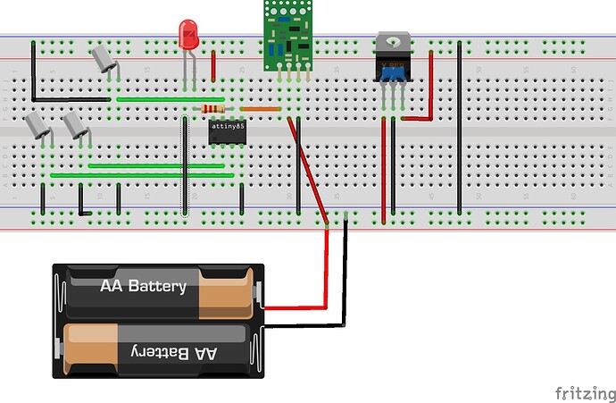

Mon projet et de faire un petit module qui sera collé a l'interieur de ma porte de boite aux lettres pour m'indiquer via RF 433 la reception de courrier ou de colis grace a 2 capteurs et un bouton me permettra la RAZ du recepteur aprés collecte.
Le premier prototype était basé sur un digispark et fonctionnais ,mais voulant reduire la taille je l'ai refais en direct avec une puce attiny85.
maintenant ma led d'emission est constament allumé et en reception plus rien ne se passe.
je vous joint le code.
ave vous une idée?

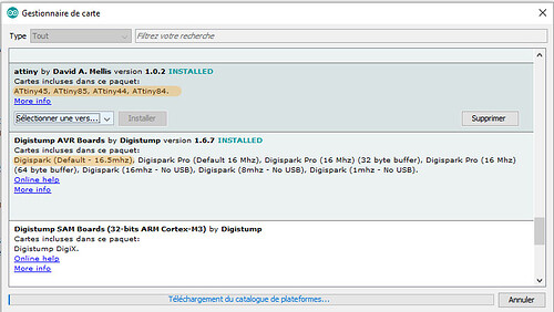

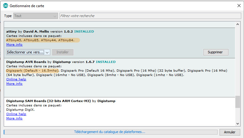

Bonsoir
Le digispark embarque un bootloader micronucleus
un attiny85 est de base livré vierge
ton attiny85 (composant) tu le programme comment et tu injecte le .HEX avec quoi ?
Perso je joue de temps en temps en temps avec du digispark ou de l'attiny85
mais çà nécessite déjà d'avoir informé l'IDE des "paquets" concernant les cartes à utiliser
Basiquement:
-un digispark est uploadé au travers du bootloader micronucleus
  • un attiny est uploadé par ICSP
exemple pour moi en ce qui concerne ce que j'utilise sous le gestionnaire de cartes

et mon branchement actuel (mis a part pour le regulateur ,pour les essais j'alimente en 5V avec un arduino)
