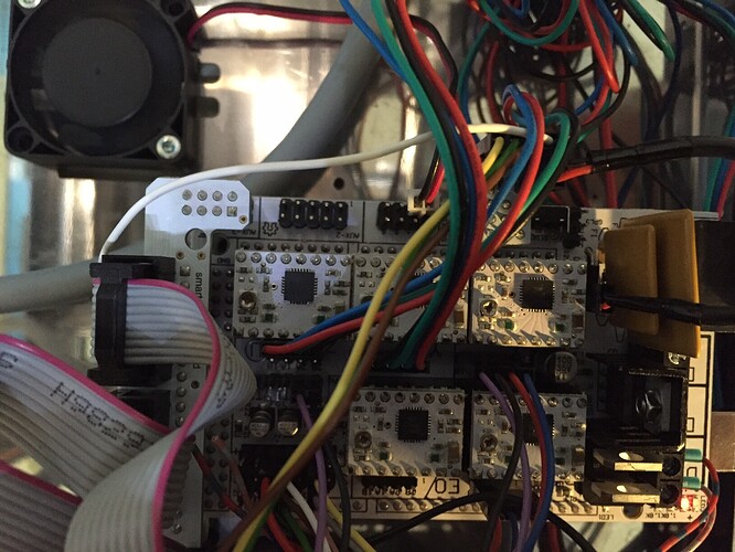

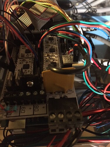

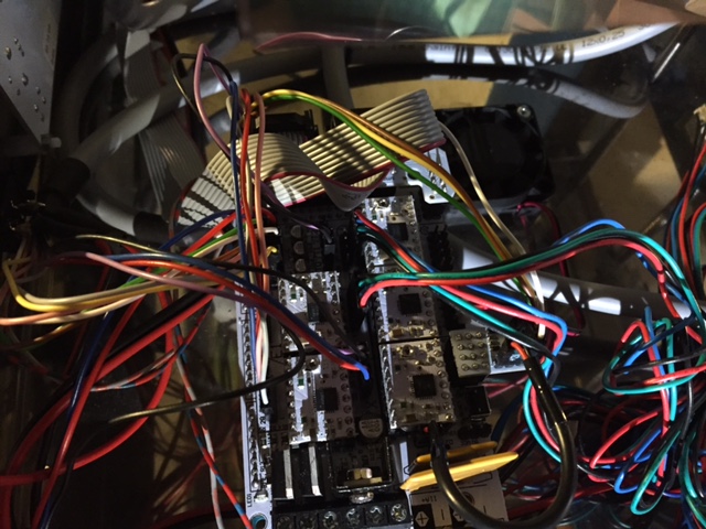

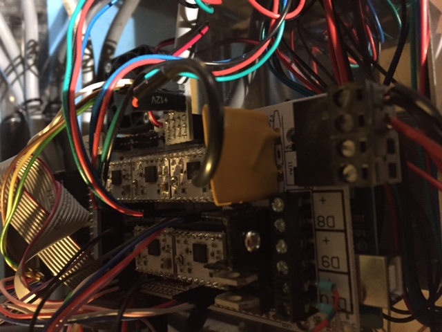

Ci-joint mon fichier de config
et deux photos du montage
Ma Ramp ressemble à une 1.2 mais je n'ai pas trouvé d'info dessus

Ca ressemble plutot à la RAMPS 1.2 - RepRap....

fais des photos un peu plus claires de la ramps, on voit rien du tout.
dans l'hypothèse ou c'est une 1.2, la conf n'est pas bonne.
// 3 = MEGA/RAMPS up to 1.2 = 3

Voilà une meilleures photo... Je regarde le fichier de config... Merci
Quelques avancées...
J'ai finalement identifié la Ramps comme étant une 1.4. En meme temps, j'ai vu que cette ramps avait des radiateurs sur les composants, je m'en suis procuré et maintenant j'ai des radiateurs. C'est une 1.4, Par contre avec un seul extruder et 2 fans... Du coup, ce n'est pas 34 dans le fichier de config mais 35. J'ai fait la modif et uploadé le firmware...
