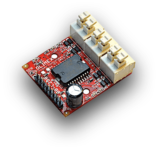

Manque des infos... Alimentation des moteurs et de la carte ? Type des moteurs ? Quel Arduino?
Et la L298, c’est ce genre là?
 ![](https://europe1.discourse-cdn.com/arduino/original/4X/c/5/5/c556b7e075a7b5f263edd09ede0f8c2700ad9927.jpeg)
Il y a bcp de delay() dans le code, c’est pas top pour un contrôle fin...

j'utilise un Arduino UNO. mes moteurs sont directement alimentés avec une pile 7.4V LIPO. pour le model du l298 que j'utilise voir figure. pour mes roues j'utilise deux moteurs Gearmotor a engrenage à courant continu. dés que je change la valeur
```cpp
analogWrite(DOUT_MOTEUR_GAUCHE_EN, 255);
   analogWrite(DOUT_MOTEUR_DROIT_EN, 255);
en
```cpp
analogWrite(DOUT_MOTEUR_GAUCHE_EN, 127);
   analogWrite(DOUT_MOTEUR_DROIT_EN, 127);
les roues ne tournent plus
```cpp
https://www.olimex.com/Products/Robot-CNC-Parts/MotorDrivers/BB-L298/open-source-hardware
Vous avez un lien sur ces moteurs? quelles spécifications?
avez vous testé un code tout simple qui met une roue en marche à diverses vitesses, puis l'autre, puis les 2 - sans tout votre code autour?

je viens de le faire en faisant un boucle
```cpp
for(int i =0;i<=255;i++)
  analogWrite(DOUT_MOTEUR_GAUCHE_EN, i); // les deux moteurs tournent à la même vitesse//
    analogWrite(DOUT_MOTEUR_DROIT_EN, i);
    digitalWrite(moteurGaucheA, HIGH);
  digitalWrite(moteurGaucheR, LOW);
  digitalWrite(moteurDroitA, HIGH);
  digitalWrite(moteurDroitR, LOW);
mais la seul valeur de i qui fait tourner les deux roues est 255. j'ai aussi remarqué que je branche l'arduino directement au PC par câble les deux roues tournent a vitesse réduite.
```cpp
https://shop.mchobby.be/fr/moteurs-continu/638-micro-moteur-1001-lp-axe-3mm-d-engrenage-metal-3232100006386-pololu.html

Pour les liens c'est pas la balise de code qu'il faut utiliser.... mais la balise de lien...
 ![link.png](https://europe1.discourse-cdn.com/arduino/original/4X/8/7/0/870fd60fa3d6ba4f7c1cc68531afa929050bd39c.png)
Si vous ne mettez qu'un seul moteur est-ce que ça marche? (j'imagine que vous faites le test sans charge sur le moteur)
quelle est la spec de votre batterie en terme de puissance / nombre de C?

Quelle est la puissance de vos moteurs? (sachant qu'il faut 0.4 A pour demarrer un moteur, la puissance minimale doit être de 4 watts pour demarrer les deux)
(si vous alimentez par l'USB, quelle est l'intensité maximale qu'elle peut fournir; sachant que l'Arduino consomme un peu pour foctionner)

les caractéristiques de ma batterie LiPo est : 1300mAh, 2S/7.4V, 9.6Wh, 25C
les caractéristiques des moteurs:
> **[Micro moteur 100:1 LP - Axe 3mm D - engrenage métal](https://shop.mchobby.be/fr/moteurs-continu/638-micro-moteur-1001-lp-axe-3mm-d-engrenage-metal-3232100006386-pololu.html)**
> Micro Moteur engrenage métallique
> rapport 100:1
> Axe en D 3mm
> Low Power (faible puissance)

> dbrion06:
> Une autre piste, peu probable: la carte montrée par JML en post 1 a un emplacement vide pour un electrochimique C3; peut être avez vous la même et faut il cabler un condensateur de filtrage basse fréquence
Il semble qu'il ait [cette carte](https://www.olimex.com/Products/Robot-CNC-Parts/MotorDrivers/BB-L298/open-source-hardware), donc qui contiendrait le condensateur déjà
 ![carte.png](https://europe1.discourse-cdn.com/arduino/original/4X/e/1/9/e1989090f438c892d707d252f9bdfbf7b01043c5.png)
Pour ses moteurs la spec dit
```arduino
Courant à vide (6v): 40 mA
Courant de blocage (6v): 360 mA
--\> je ne pense pas qu'il faille 400mA pour démarrer un moteur, ça semblerait bcp
