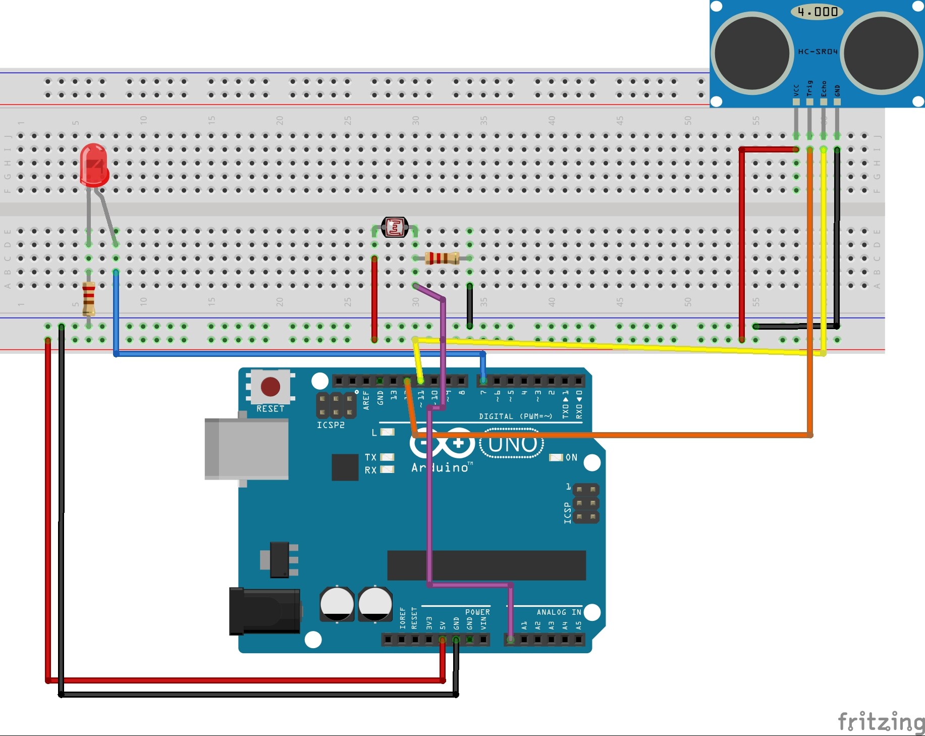

Voilà le code comme demandé. ( Désolé pour la réponse tardive mais ma connexion internet a coupé. )
Je n'ai pas réussi à trouver un autre moyen pour la console qu'une photo.
En revanche dans la console je viens de me rendre compte d'un problème. Lorsque la lumière est éteinte, en dessous de 400, la LED est censé être allumé. Seulement, on peut voir qu'une fois sur deux ceci est au-dessus de 400 malgré que la lumière soit éteinte. Cela ne viendrai pas par hasard du branchement? Par précaution, je vous fournis un schéma Fritzing en photo.
Merci encore.
( Résistance LED: 220 Ohms ; Résistance photorésistance : 10 Kilo Ohms )

Est ce que votre led éclaire votre capteur ?
C'est-à-dire? Je ne suis pas sûr de bien comprendre votre question?
Votre led que vous allumez quand il fait nuit va créer de la lumière donc modifie la valeur du capteur qui ne voit plus de la nuit —> est-ce significatif ?
Oui c'est bien le cas ( test tout juste réaliser ). J'ai aussi augmenter la valeur ( 700 pour être précis ) et cela c'est mis à arrêter de clignoter. J'ai baissé mon ordinateur et mis à l'abri le prototype de toute " Lumière parasite " et cela ne clignotait plus. Seulement, je me suis aperçu quand refaisant baisser la valeur à 400, la luminosité de la LED était détecté. D'où le fait que celle ci clignote quand je programme 400 comme condition. Que faire pour éviter cela? ( si cela est possible )
J'ai réglé mon problème.
J'ai augmenté la valeur du analogValue ( je l'ai fais passé de 400 à 550 ). J'ai fait aussi modifier la distance pour que cela soit meilleur. ( Compris entre 10 cm et 250 cm ). Et tout bêtement, pour éviter les clignotements, j'ai mis une carte de visite pour séparer la photorésistance et la LED.

Vous pourriez améliorer en laissant la lumière allumée au moins un certain temps après allumage initial et/ou tenir compte du fait que quand vous allumez il y a de la lumière et donc changer le seuil
Un structure en machine à état permet de bien gérer ce genre d’amélioration
