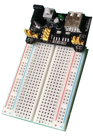

Je viens d'essayer sur du 5v et c'est pareil, mon multimètre s'affole ! Bizarre tout ça... Sinon la résistance mesurée est de 1.8Ω
Quel courant est capable de fournir tes alimentations 5v et 3,3v ?
J'ai l'impression que tu utilise les sorties alimentation d'un Arduino. Si c'est le cas, ni le 5v et encore moins le 3,3v ne sont prévus pour débiter des courants pouvant dépasser les 2A moteur bloqué.
J'utilise l'alimentation d'une breadboard connectée en USB au PC. Cette même alim fonctionne très bien avec un moteur plus gros que je peux mesurer de manière stable avec le multimètre.
C'est pour cela que ce petit moteur me semble suspect ! Il y en avait plusieurs dans le lot, je vérifierai avec les autres s'ils ont le même comportement. Merci pour les conseils
Je continu de penser que tu as un problème d'alimentation, les ports USB ne sont pas capables de fournir le courant nécessaire (500mA max).
Et puis ton 3,3v il sort d'où, pas d'un port USB ?
J'utilise l'alimentation d'une breadboard qui peut délivrer du 3.3v ou 5v.
Elle est branchée soit par l'USB d'un PC ou bien par la prise jack via un adaptateur secteur (9v-1A). Le résultat est toujours le même que ce soit en 3.3v ou 5v.

Il démarre sans problème, c'est juste qu'avec cette alim tension et intensité fluctuent non stop et sont imesurables. Je n'ai malheureusement pas d'autres alim pour tester
