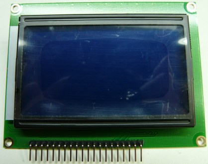

Bonsoir,
je suis entrain d'essayer de tester mon écran LCD 128*64 de dfrobot mais lorsque je vérifie le script test :
LCD Arduino
RS = 17; Analog Pin3
RW = 16; Analog Pin2
EN = 18; Analog Pin4
D0 = 8;
D1 = 9;
D2 = 10;
D3 = 11;
D4 = 4;
D5 = 5;
D6 = 6;
D7 = 7;
PIN15 PSB = 5V;

un message d'erreur apparaît :
C:\Users\goetschit\Arduino_Leonardo\ProgrammationArduino\libraries\LCD12864R\LCD12864R.cpp: In member function 'void LCD12864R::setPins(uint8_t, uint8_t, uint8_t, uint8_t, uint8_t, uint8_t, uint8_t, uint8_t, uint8_t, uint8_t)':
C:\Users\goetschit\Arduino_Leonardo\ProgrammationArduino\libraries\LCD12864R\LCD12864R.cpp:29: error: 'digitalWrite' was not declared in this scope
C:\Users\goetschit\Arduino_Leonardo\ProgrammationArduino\libraries\LCD12864R\LCD12864R.cpp: In member function 'void LCD12864R::delayns()':
C:\Users\goetschit\Arduino_Leonardo\ProgrammationArduino\libraries\LCD12864R\LCD12864R.cpp:52: error: 'delayMicroseconds' was not declared in this scope
C:\Users\goetschit\Arduino_Leonardo\ProgrammationArduino\libraries\LCD12864R\LCD12864R.cpp: In member function 'void LCD12864R::Initialise()':
C:\Users\goetschit\Arduino_Leonardo\ProgrammationArduino\libraries\LCD12864R\LCD12864R.cpp:92: error: 'OUTPUT' was not declared in this scope
C:\Users\goetschit\Arduino_Leonardo\ProgrammationArduino\libraries\LCD12864R\LCD12864R.cpp:92: error: 'pinMode' was not declared in this scope
Je pense que je dois changer quelque chose dans la source qui est en C mais quoi et comment ?
Voila l'endroit ou téléchargé la bibliothèque : http://www.dfrobot.com/image/data/DFR0091/LCD12864R.rar
Si jamais je travaille sur un Module graphique SPI DFR0091 rlier a une carte UNO R3 =) !
En espérant que tout est là !
Cordialement, Thibaud.

Bonjour,
Tu travaille en arduino 1.0.x ?
A mon avis la librairie a été fait pour arduino 002x et n'as jamais été mis à jour.
Dans LCD12864R.cpp il doit y avoir un include de WProgram.h à remplacer par Arduino.h.
Bonjours,
Je travaille en derniere versiom 1.0.3 sauf erreur.
Okay je vais tenter de changer ça ! Je te redit !
Merci.
Super !
Alors c'était presque ce que tu me disais enfaîte la librairie arduino.h n'était pas du tout inclue dans le .h.
Bon maintenant que j'ai ma compilation qui marche et mon écran LCD qui marche j'ai fait un test... mais rien l'écran reste allumer sans rien afficher une idée peut être =) ?
Bonne soirée.

pour que ça marche avec : 3-wire Serial LCD Module (Arduino Compatible) -DFRobot
Je vait tâtonner en attendant ne réponse :).
Okay après déduction avec les branchements que j’ai çA marche avec :
//U8GLIB_ST7920_128X64_1X u8g(8, 9, 10, 11, 4, 5, 6, 7, 18, 17, 16); //8Bit Com: D0…D7: 8,9,10,11,4,5,6,7 en=18, di=17,rw=16;
//U8GLIB_ST7920_128X64_4X u8g(8, 9, 10, 11, 4, 5, 6, 7, 18, 17, 16); // 8Bit Com: D0…D7: 8,9,10,11,4,5,6,7 en=18, di=17,rw=16
Mais en branchant autrement çA devrait marcher avec :
//U8GLIB_ST7920_192X32_1X u8g(18, 16, 17); // SPI Com: SCK = en = 18, MOSI = rw = 16, CS = di = 17
//U8GLIB_ST7920_192X32_4X u8g(18, 16, 17); // SPI Com: SCK = en = 18, MOSI = rw = 16, CS = di = 17
C'est simple de savoir quelle déclaration utiliser avec la lib U8G :
U8GLIB _ le nom du contrôleur _ la taille XY en pixels _ le nombre de couleurs (je crois, faudrait que je relise la doc ...)
Ps: il faut enlever le commentaire // sinon ça compilera pas :wink:
