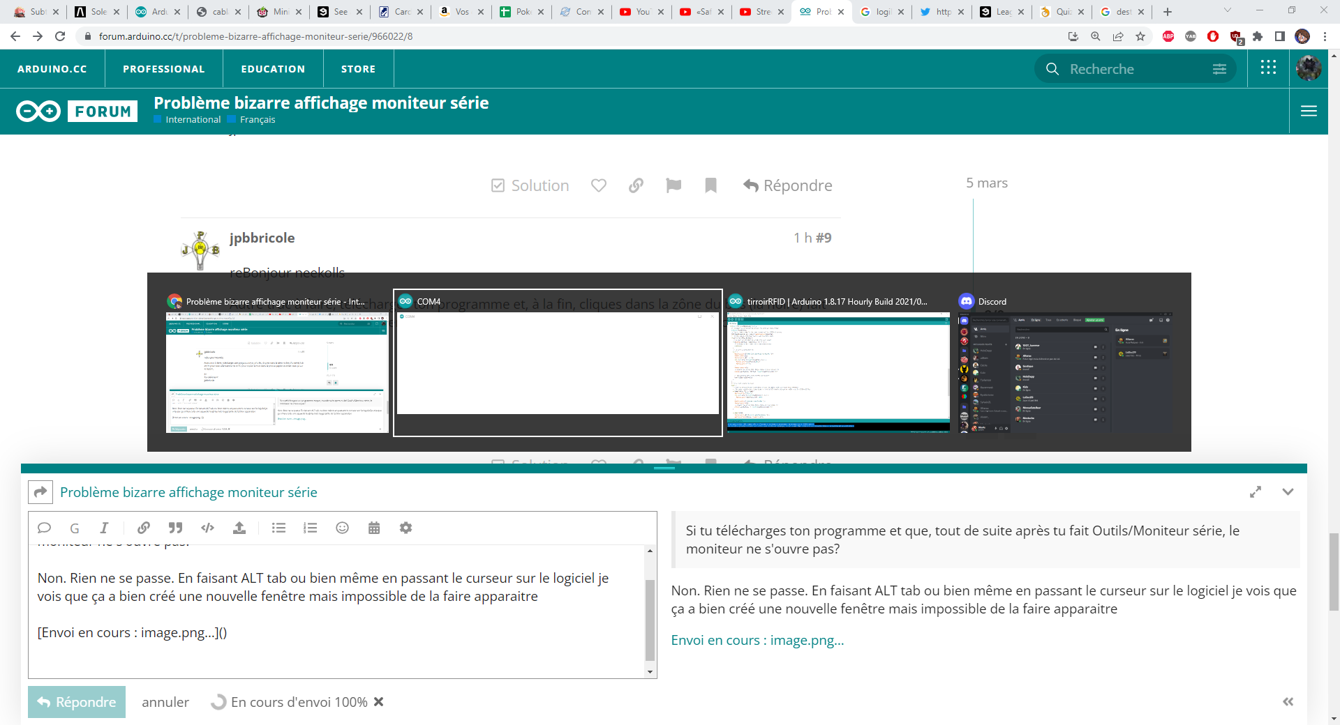

Salut! J'ouvre un sujet car j'ai un soucis que je n'avais rencontré avant
En essayant de téléverser mon code aujourd'hui et vérifier ce que me sortais le moniteur, je n'arrive plus à "afficher" la fenêtre.
En fait une nouvelle fenêtre est bien créé, mais impossible de mettre le focus dessus
Si je clique sur la fenêtre, rien ne s'affiche.
J'ai essayé de commenter / décommenter ma ligne "Serial.begin(115200);", mais ça n'a rien changé.

J'ai déplacé mon Serial.begin(9600); au tout début de mon setup, mais cela ne change rien. En fait le problème n'est pas que rien ne s'affiche dans la fenêtre ou que cela soit des caractères bizarre (car ça je sais que c'est un problème de réglage de vitesse entre le moniteur et les script), mais que je n'arrive même pas à afficher la fenêtre du moniteur. Je pense faire une vidéo pour bien montrer, car je comprends que cela ne soit pas forcément clair
Bonjour neekolls
Si tu télécharges ton programme et que, tout de suite après tu fait Outils/Moniteur série, le moniteur ne s'ouvre pas?
Non. Rien ne se passe. En faisant ALT tab ou bien même en passant le curseur sur le logiciel je vois que ça a bien créé une nouvelle fenêtre mais impossible de la faire apparaitre
Mais si je les sélectionnes, rien ne s'affiche

Salut.
Pour ma part je pense qu'il y a un problème d'IDE, ou de JAVA, ou purement système.
Réinstaller l'IDE, ensuite JRE si cela ne résout pas.
Je viens de la faire et ça a marché. C'était donc bien l'IDE qui posait soucis. Merci
