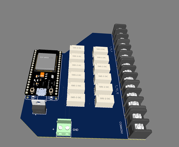

Salut tout le monde j'ai un soucis avec mon circuit électronique. Quand j'ai reçu mes cartes et que j'ai tout soudé et mis mon ESP32 il faisait que reboot, j'ai découvert que j'avais une masse, je ne sais plus sur quelle pin de mon ESP32 mais bon.
Je ne suis pas du tout un pro des schéma électronique donc si quelqu’un veut bien me dire si tout est OK ou si vous avez des conseils je suis preneur.
C'est du 12V qui y arrive puis un convertisseur en 5V
Schematic_Programmateur_V3_2021-10-22.pdf (101.3 KB)
Mes relais : PCB Prototype & PCB Fabrication Manufacturer - JLCPCB

Alimenter des bobines de relais directement par des GPIO d'ESP32 ne parait OK, à moins d'avoir des relais très particuliers.....
Référence complète des relais ? (incluant une indication de tension pour la bobine)
S'il s'agit d'un OMRON G65 à bobine 3V il a besoin de 46,7mA
46mA

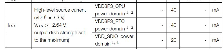

Un GPIO d'ESP32 à l'état haut ne peut fournir , d'après la doc, que 40mA et dans ce cas la tension garantie n'est que de 2,6V
l'ESP32 est donc un peu juste pour garantir une bone commutaion de ce relais.
Sans aborder la possibilite de l'ESP d'alimenter simultanément plusieurs bobines de relais......combien ?
-> Il parait raisonnable d'intercaler un transistor bipolaire ou MOSFET pour interfacer dans de bonnes conditions l'ESP32 et chaque relai

Comme dit par @al1fch le courant fourni par les sorties est insuffisant pour actionner les relais. Ne pas oublier aussi les diodes de roue libre.
Si ton alim est une alim 12V tu as intérêt à prendre des relais 12V et a les commander par un réseau de transistors genre ULN2803
Oui, tout à fait. Avec des relais 12V, car l'ULN2803 provoquera une chute de tension de 1V, ce qui risque de poser un problème pour commander des relais 5V (tous les relais 5V ne colleront pas avec 4V), alors qu'avec 12V il en restera 11 !
